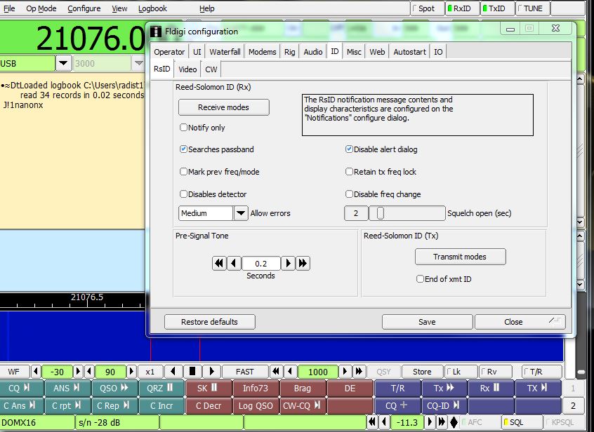

    Вот THOR,THRB и Olivia там надо, что бы при CQ подставлять на водопаде в каком t/сек и т.п., или подсказать как это сделать!

    Алексей здравствуйте, для этих THOR,THRB и Olivia мод я пользуюсь программой Multpsk,
    там переключение по декодированию быстрее чем в миксе 2,19.
    А как сделать, что бы на водопаде при CQ отображалось мода и декодер, что бы не
    гадать, вот вопрос?
    580

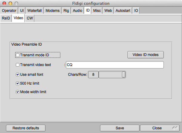

    гадать, вот вопрос?
    Знаю что такое может "делать" FLDIGI вкладка Video Text, но как оперативно отключать/включать не пойму (только находясь в меню и устанавливая галочки). Вообще, я б в рекомендательном порядке советовал при работе на CQ хотя б с определенной периодичностью включать "Video Text". Другое дело, что не во всех программах это возможно.

    Я пользуюсь сцепкой UR5EQF_Log и HamRadioDeLux (DigitalMaster). Там по водопаду при некотором опыте можно довольно точно определить вид модуляции. Даже PSK и QPSK. Но лучше вывести кнопки и включать VideoID и RSID. Тогда будет визуализация и всплывающее меню у пользующихся такой же программой. Кнопки удобны для оперативного отключения этих режимов при переходе от CQ к непосредственно самой радиосвязи.

    Для этого придуман идентификатор, который позволяет программе определить вид излучения,
    в fldigi это RxID и TxID.В HamradioDelux это тоже имеется.

    Недавно начал изучать программу fldigi Очень удобная прога, действительно определяет сама вид излучения. Но понял я это не сразу. Все определилось методом тыка при самостоятельном изучении. Благо. я легок на обучение и сработала интуиция с дедукцией.
