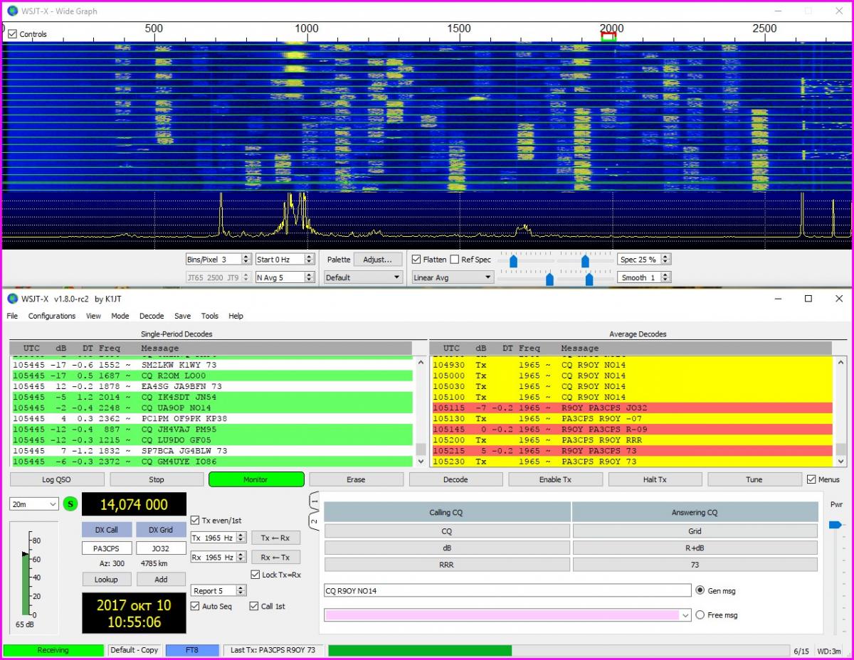

    Доброе время суток всем. Давно ждал такую программу как FT8, за одну минуту - 4 связи!( позывной, RRR-73) Всё в автомате, мощность тут действительно не нужна, я на 100 вт проверил - рапорта дают +0,0db а то и +0.4 db на Яги. Работает она сплитом, и разгребает быстро ( одна связь за 10-13 сек в одну сторону), вот с длинными позывными проблема. По моему за этой программой будущее, так как она работает быстрее чем JT65.

    Сергей, хочешь верь или не верь, но на одну связь в JT65 уходит минимум 4-6 минут, а если ещё и переспрашивает, то все 10 минут. Посмотри скрин, на 500 вт JT65 - рапорт -16дб, а я его слышу на его 1000 вт -0,9дб. О какой чувствительности идёт речь? За эти 4-6 минут я в FT8 - 10-15 связей проведу на 50 вт. Вот и вся разница.

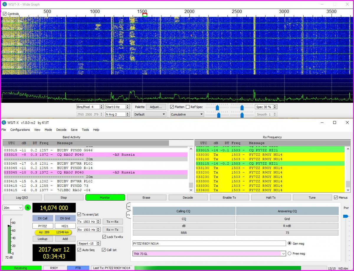

    Ну вот в JT65 потратил 10 мин на CX2UI ( 16000 км) так он и не ответил ... наверное у меня программа тупая, принимает, но мощи не хватает ...
    Ну вот и даже в этой моде на 500 вт и три эл Яги - пробить до Бразилии за 12 тыс км проблемы. Хотя связи идут быстро.
    Странно, дал cq и сразу Бразилия ответила ... однако я его принимаю с рапортом R-05db а мне он даёт R-19db .... однако мощи не хватает ....может по этому и сразу не ответил.
