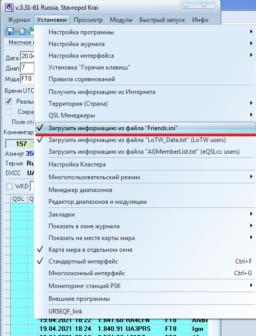

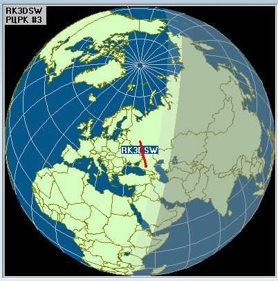

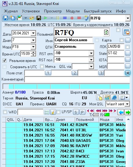

    ......достаточно взять данный список, поместить в конце файла friends.ini и при проведении связи у вас будет выводится информация о членстве корреспондента в РЦРК.
    Насколько я верно понял, по ссылке копируем список и создаём INI файл и называем его friends.ini. Затем помещаем его в корень программы UR5EQF.
    Создал. Поместил. Вот только никакой "информация о членстве корреспондента в РЦРК" не появляется. Может не туда файл поместил? Где должна появляться информация?
    2,172
    Сергей, перезапусти программу. все есть.
  10. #10
    797
    Не появляется.Показываю где у меня файл.
    P.S.
    Нашёл, нужно было поставить галочку:
