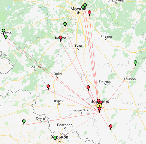

    Вчерашний тур ДА показал что идея перейти в горизонтальную поляризацию верна на все 100%.
    И что, как и ранее, слышу гораздо лучше чем слышат меня....
    И что, как и везде, работают все FT-8, остальные моды по остаточному принципу если назначишь скед.
    Код:
    Квадратов:            Summ QRB:               ODX:
    10 (TROPO-144)        2703 (TROPO-144)        480 (TROPO-144)
    11 (SWL-144)          5098 (SWL-144)          717 (SWL-144)
    Попробую усилиться к январскому туру.
    Есть пара модулей S-AV17, нужно обвязку подобрать и радиатор хороший найти - наверное корпус от Icom 110 использую.

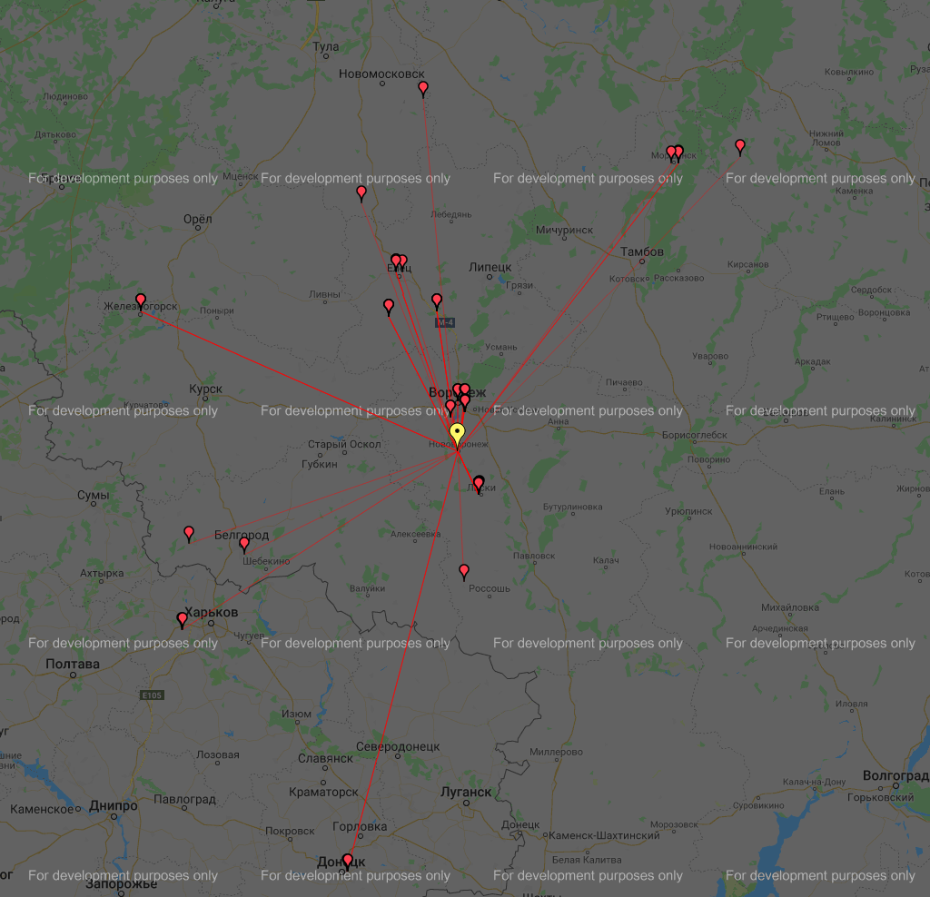

    Второй тур не порадовал ни TROPO, ни MS, прохождения не было
    Результаты, скромнее:
    Код:
    6 (TROPO-144)         1485 (TROPO-144)       480 (TROPO-144)
    6 (SWL-144)            3666 (SWL-144)          617 (SWL-144)
    Красные маркеры - QSO, зеленые - SWL
