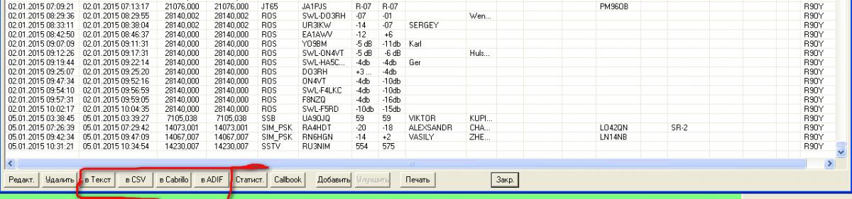

    Если Ваш журнал в цифре на бумаге за 10 лет,то конечно сложно его перевести в АДФ,Кабрило итд...
    Если в электронном логе - то тут проблем нет,вот пример СКРИНШОТ из журнала,выделить,отправить в ADF, CABRILO итд
    Если принимаете участие в соревнованиях - то должны и "шапку" отчёта заполнить без проблем,если есть вопросы - задавайте,Вам всегда помогут.

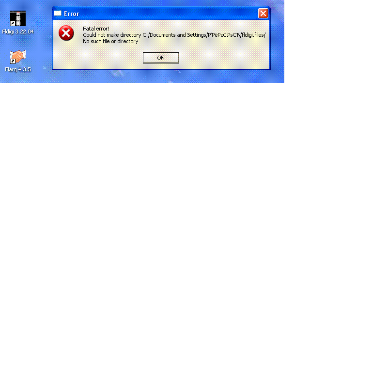

    Несколько раз пытался установить FLDIGI и всё безуспешно. Прогр. скачивал из различных источников. В том числе и ту, что указана здесь!? В чём причина? Win XP Pro 2002, SP3.
    RA4UDC
    LO24lb
    236
    Возможно проблема в использовании кириллицы в имени папки.
    Алексей
    Скачать программу можно отсюда; http://www.w1hkj.com/download.html верхняя строка,регистрация обязательна..... далее программа запускается сама.
  10. #10
    595
    А может быть запуск от имени Администратора ?
