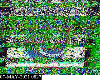

    вот тут посмотрите что напринимал:
    https://yadi.sk/i/cm-CS7DkkszvnQ
    797
    вот тут посмотрите что напринимал:......
    Я всего 1200км от радиостанции. На обеих частотах только шумы. При "бешенной" мощности излучения, антенна всё сводит на НЕТ!

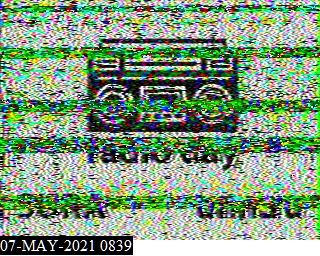

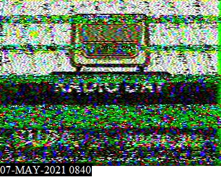

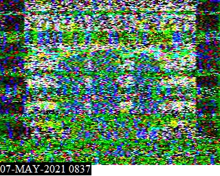

    СУРА: о выходе в эфир 7 мая 2021 года
    7 мая 2021 г. стенд Сура выходил в эфир на частотах 5227 и 4300 кГц в режимах CW и FM с передачей изображений в формате SSTV. Для работы использовался 3 передатчик стенда. Мощность на частоте 5227 кГц составляла 120-130 кВт, на частоте 4300 кГц – 130-140 кВт.
    Зона приема сигнала СУРЫ, работающей на 1/6 от максимальной мощности, покрыла территории Москвы и Санкт-Петербурга, Архангельской, Владимирской, Вологодской, Воронежской, Ивановской, Калужской, Кировской, Костромской, Курской, Ленинградской, Липецкой, Московской, Мурманской, Нижегородской, Омской, Орловской, Псковской, Ростовской, Рязанской, Самарской, Саратовской, Тамбовской, Тверской, Тульской, Ярославской областей, Краснодарского, Пермского, Ставропольского краев, республик Башкортостан, Крым, Мордовия, Татарстан, Удмуртия, Чувашия. За границей нас слышали в Украине, Финляндии, Казахстане. Сигнал несущей частоты наблюдали также в Великобритании, Венгрии и Гавайских островах.
    В ближайшее время мы начнем рассылать радиолюбителям индивидуальные подтверждения об участии в регистрации сигналов нагревного стенда СУРА.
    Большое спасибо объединенной команде НИРФИ-ИПФРАН-РФФ, тем людям, кто помог нам выйти в эфир 7 мая и продолжил работать на стенде дальше в праздничные дни, чтобы обеспечить наши будущие проекты!
    В эфир передавались следующие изображения:
    1. Логотип научно-исследовательского радиофизического института
    2. Логотип Нижегородского государственного университета им. Н.И. Лобачевского

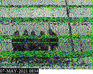

    4. Фотография заката над Волгой в Васильсурске (фото, сделанное 6 мая 2021 года)
    5. Фотография молодежной команды нагревного стенда СУРА
    6. Фотография ФАР стенда СУРА
