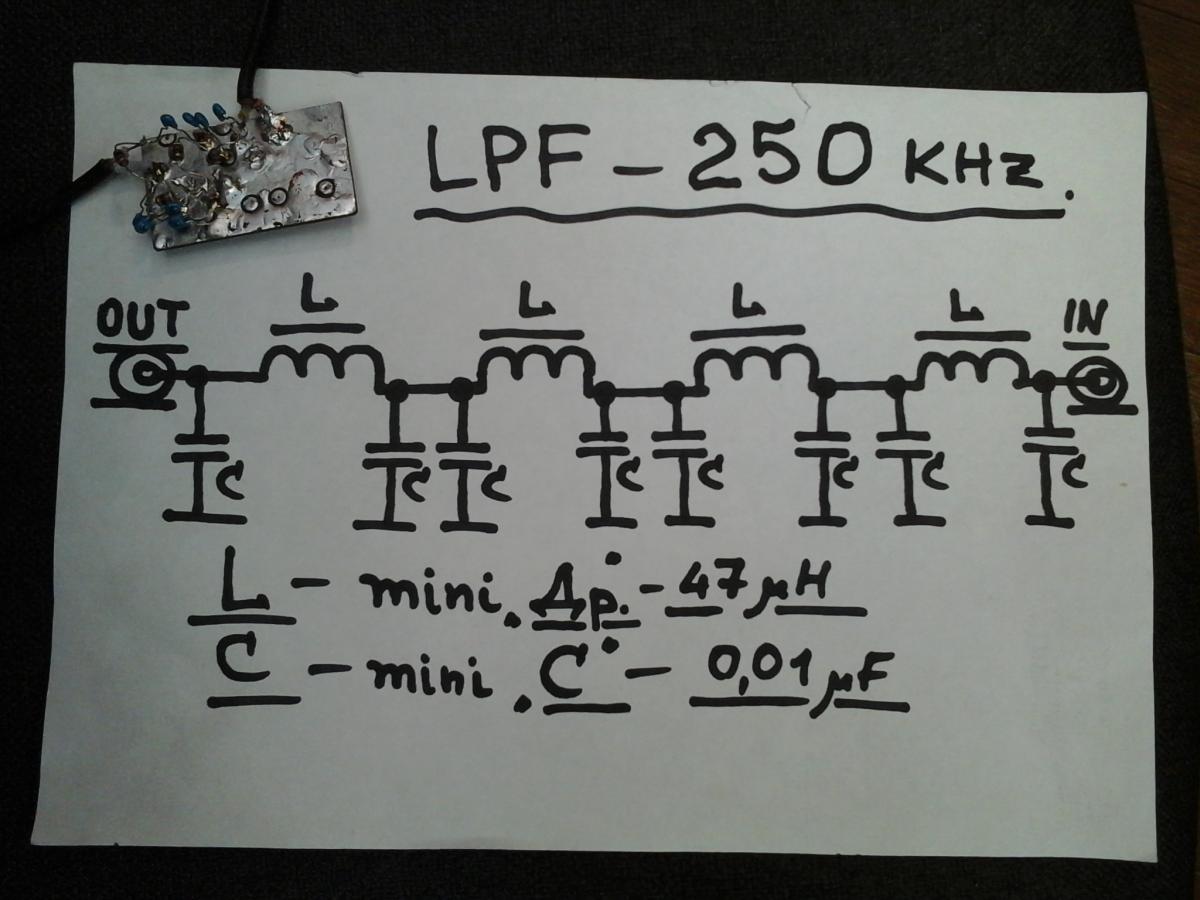

    принимают просто включив антенну в микрофонный вход звуковой карты и запустив программу SAQrx VLF Receiver
    антенны разные используют - от 160 метровой, до магнитной и минифвхипа.
    для предварительного контроля работы антенн и аппаратуры, постоянно с Нижнего Новгорода вещает станция RDL - 18,1 кГц.
    dl1dbc.net/SAQ/ - очень простая и хорошая статья немца со ссылками на прогу SAQrx и его аппаратуру, антенну с фотками. Переводчик хорошо переводит...

    Цитата Сообщение от ua3djg Николай
    Между антенной и микрофонным входом звуковой карты включил сегодня вот такой LPF, который распаял на маленькой платке....Включил SAQrx на приём и... был сильно удивлён. Диапазон ( у меня 1....22 кГц ) очистился, пропали всякие паразитные "палки" - результаты прямого детектирования внедиапазонных СВ станций. Остались только диапазонные сигналы. Кроме нашей 18,1 кГц ( 30 дб над шумом ),, сразу принял Норвежскую на 16,4 кГц ( 20 дб ) и Английскую на 22,1 кГц ( 10 дб ). Приём вёлся на треугольник 155 м периметром, настроенным на диап.160 м. Видимо дин. диапазон звуковой карты невелик. Наверное величины элементов LPF можно пропорционально увеличить ещё в 3...5 раз, чтобы понизить частоту среза до 50...80 кГц, но и в таком варианте эффект обалденный... Без LPF слушать больше не хочется...
