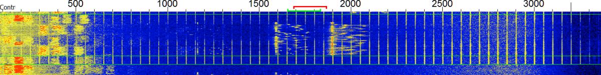

    Загадка. Сколько станций на водопаде в чётном периоде приёма?
    Я всё понимаю. Хочется первое место. Блин, но не таким же способом!!!
    Это сегодня на 20 метрах.

    Привет хулиганы
    я поэтому в соревнованиях не участвую... мои 50-100 Вт. против Казахстанцев с 5КВт никуда не тянут....
    а еще у нас тут есть индивиды вот такие:
