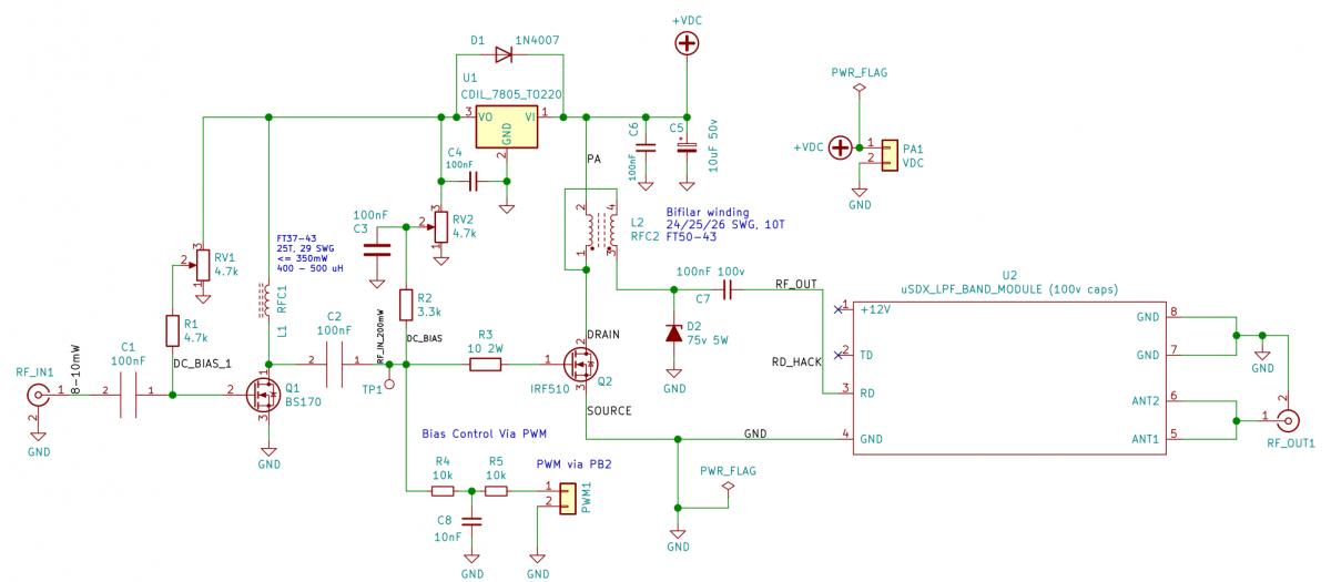

    еще один проект маяка заслуживающий чтобы ссылку на него сохранить, для последующего дальнейшего изучения:
    https://bestofcpp.com/repo/kholia-Ea...v1-cpp-network
    https://github.com/kholia/Easy-Digit...=bestofcpp.com
    https://github.com/kholia/HF-PA-v4/

    Заслуживающий внимания проект 24 сообщения начал комплектовать. Если честно не совсем понимаю, что и как.

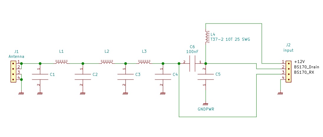

    В 24 сообщении PA на IRF510 в котором U2 uSDX_LPF_BAND_MODULE

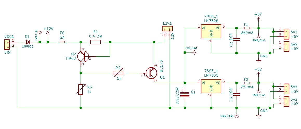

    Модули с 27 сообщения соединяем по этой схеме
    Схема питания для PA с защитой от перегрузки по току
    Как то так. Чем и что прошивать? Изучаю дальше.
    это обычный ФНЧ из поста 8, а цепи питания в маяке не используются....

    К маяку Джиру Холия (#24) если привязать УМ R0AEK
    https://r0aek.me/?p=2481
