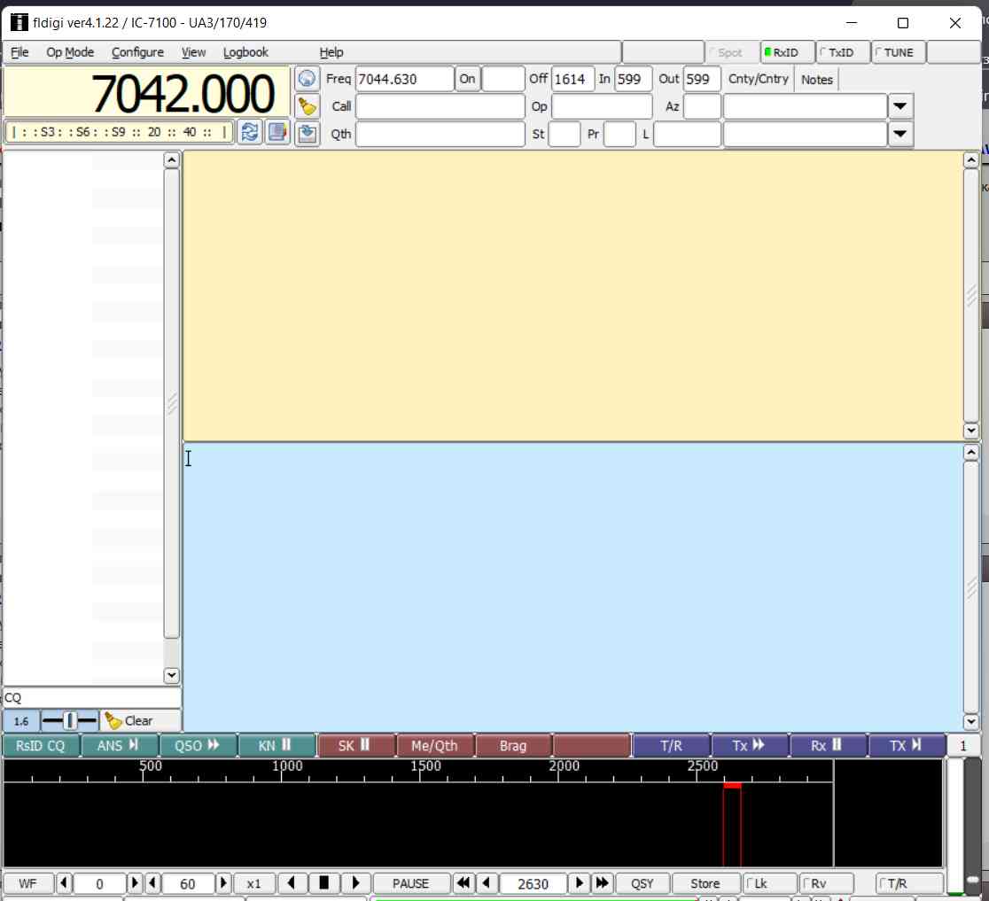

    Мои успехи пока что связаны только с более-менее освоенной JTDX. Я конечно задал там раскраску уведомлений, так цвет, назначенный для "Новой DXCC" уже несколько дней не появляется в логах: приняты все доступные при моих антеннах в лоджии. Неисчерпаем только цвет для "Новый позывной", большие перспективы у "Новый QTH локатор" и есть что ловить по остальным зонам, диапазонам и префиксам.
    Моду практически не меняю: ft8. Однажды потратил какое-то время, постояв на ft4: принял буквально несколько QSO — и вернулся на ft8. Всё равно же все DIGI-моды считают за один вид (наш Клуб — исключение), а ft8 популярнее (IMHO).
    И вот, наконец, буквально только что: связал свой IC-7100 с fldigi через FLRIG. Оказалось, что надо поднастроить и сам трансивер: конкретная инструкция на http://www.w1hkj.com/flrig-help/ic7100_how_to_page.html. Однако не словил ничего толкового: могу управлять частотой и модой, включить-выключить аттенюатор, предусилитель и т.п., а "живут" только 3 окна, выдавая бессмысленный набор символов. Левое окно на белом фоне, правое не на белом (затрудняюсь назвать цвет), и в правом нижнем углу в квадратном окне нечто вроде осциллограммы (вид зависит от моды). Молчит внизу окно для водопада: сплошь чёрное. И в моде HELL в правое окно неспешно выводится нечто похожее на ч/б картинку. Но я ведь не подбирал частоту из рекомендованных для каждой моды, так что это не картинка, а просто шум эфира. В RTTY в правом нижнем окне действительно похожее на 0-1 (не помню, как называется такая модуляция), но верхние окна не наполняются хотя бы символами.
    Кстати, вчера при выключенном трансивере правое верхнее окно успешно заполнялось почти такой же тарабарщиной, как сейчас.
    Количество мод в fldigi впечатляет, но мне не хватает того сервиса, к которому я привык в JTDX: выбрал моду — и в списке диапазонов остаются только подходящие (с конкретной частотой). Здесь же в любой моде можно выставить любую частоту.
    Поищу маяки на цифровые моды, чтобы точно знать: на этой частоте есть что ловить осмысленное.
    FLDIGI.
    В правом верхнем окне по правой кнопке можно "Вставить маркер". Сделал — вот тогда и видны дата-время, активная мода и частоты.
    <<2022-06-13T15:32Z Throb 2 @ 7042000+2626>>
    Вот стою на этих частотах, жду начала Digi Fest.
    Пока что в правое верхнее окно выводится привычная абракадабра (периодически очищаю), а в правом нижнем квадрате мечется осциллограмма. Надеюсь, через неделю, когда настанет очередь RTTY 45, проблем у меня окажется меньше. А через 2 недели совсем легко получится с MFSK 4, 8, 16.
    Кстати, JTDX расстроилось: никак не реагирует на кнопку "Тест CAT". Похоже, задран уровень громкости в настройках трансивера.

    FLDIGI.
    Сделайте для начала как на картинке (что-то должно измениться) и постарайтесь хелп пролистать к программе. Под курсом в каждом месте есть контекстный мини хелп (если что). В некоторых модах шумодав (SQL) включать не следует (IMHO).

    Вот как у меня сейчас. Прочитаю хелпы — будут изменения.

    Водопада не было из-за одной кнопочки в самом низу: у меня там стояла пауза, а надо "норм", или slow, или fast. И водопад появился.
    Ещё одно отличие от референсной картинки — тоже в нижнем ряду: ромбик у меня не жёлтый, а красный.

    2,160
    уровень НЧ сигнала на входе звуковой карты ОЧЕНЬ БОЛЬШОЙ у вас....
    под водопадом MSHV есть индикатор - нужно настроить входящий сигнал так, чтобы он индифировал уровень в районе "0", мне даже больше нравится когда он чуть нижу ~-5.
    и водопад сразу станет информативнее....
