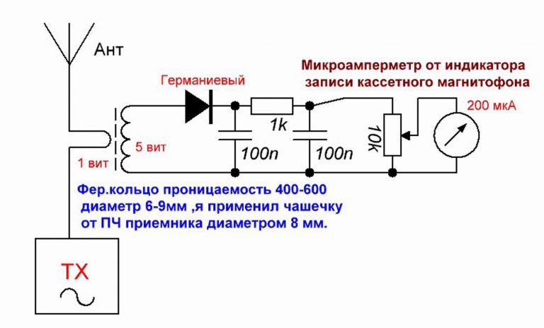

    Еще одно полезное приспособление которое я использовал это индикатор тока в антенне .При использовании антенного тюнера или другого согласующего устройства можно использовать случайные антенны в вид куска провода произвольной длинны. Иногда удобнее при использовании низкоомных антенн измерять не напряжение в антенне а ток .Ниже схема простого индикатора тока в антенне.
    Во всех конструкциях лучше применять германиевые диоды ГД 507, ГД508, Д18, Д20 или в крайнем случае Д9.
    взял отсюда: WSPR МАЯК НА ARDUINO
