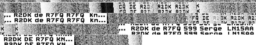

    3 мая - HELL
    А кто какой шрифт использует (FLDigi) для наиболее лучшего отображения информации?
  3. #422
    797
    Наилучший шрифт в режиме HELL

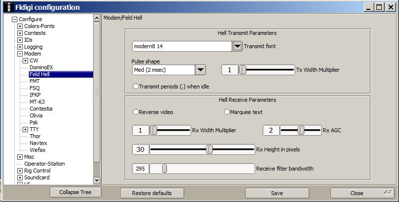

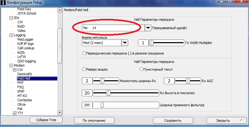

    Я использую такой:
    В настройках так:
    При слабом сигнале, тонкий шрифт теряется. Широкий и жирный, лучше читается.
  4. #423
    2,940
    в настройках поставьте движок "Tx Widht Multiplier" на цифру 2, сохраните настройку - шрифт растянется и будет пожирнее
  5. #424
    641
    Спасибо Сергей и Юра - все стало хорошо читаемо.

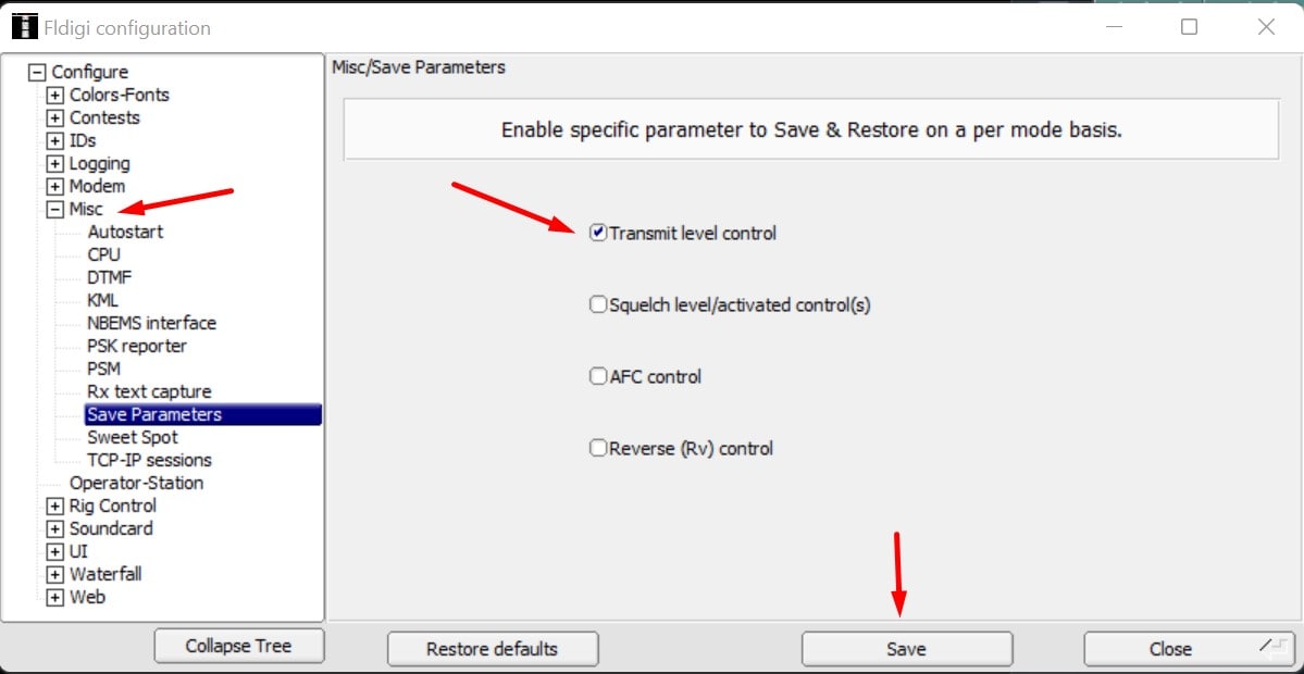

  6. #425
    641
    Fldigi 4.1.22 - tx level attenuator - not remembered
    Не знаю у меня косяк или у всех. Итак, Fldigi 4.1.22, запускаю, смотрю на "tx level attenuator" он у меня стоит -3,0 dB. Конечно это много в моем варианте, уменьшаю до рабочих значений -13..15 dB. Работаю. Выхожу с сохранением "всего", закрываю Fldigi 4.1.22. Запускаю снова и опять стоит по-умолчанию -3,0 dB. Хелп перелопатил (правда он для 4.1.20) - ничего не нашел. Версии 4.1.20 и 4.1.14 запоминают эту настройку, а 4.1.22 - нет. Win7 (32).
    Хотя в What's new указано:
    * save and reapply TX level attenuator by mode
    Какие мнения на этот счет?
  7. #426
    Активист
    08.05.2017
    RW6APC
    KN96dq
    43
    Тоже самое. После перезапуска -3.0. WIN11-64
  8. #427
    641
    FLdigi 4.1.23 - tx level attenuator - save level
    Цитата Сообщение от RW6APC Посмотреть сообщение
    Тоже самое
    Странно, что в https://groups.io/g/winfldigi ничего об этом не упоминается.
    P.S. Alex WT2J подсказал.
    Последний раз редактировалось RW6AVK; 25.06.2022 в 16:24. Причина: P.S. Alex WT2J

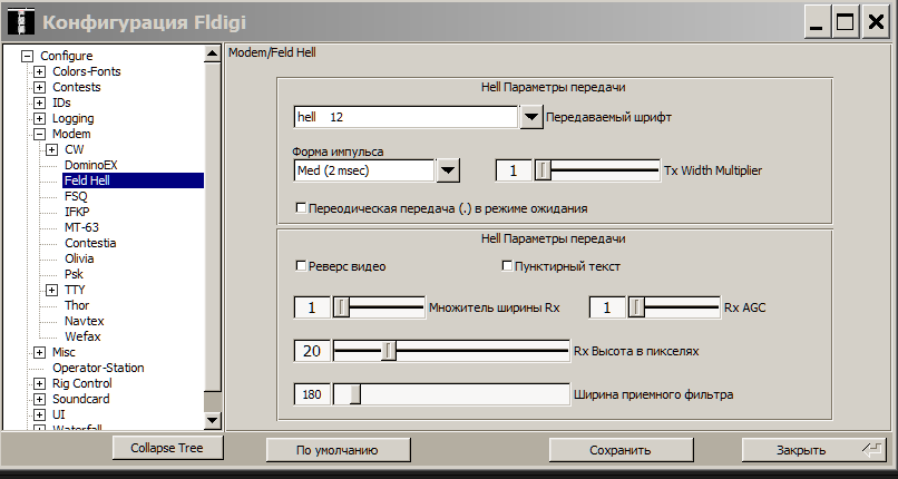

  9. #428
    2,171
    HELL 80
    Мои настройки, но помоему ничего не менял....
    вообще у меня впараллель запущен multipsk в инвертированной моде. или там или там читается... на передачу только FLDigi.
