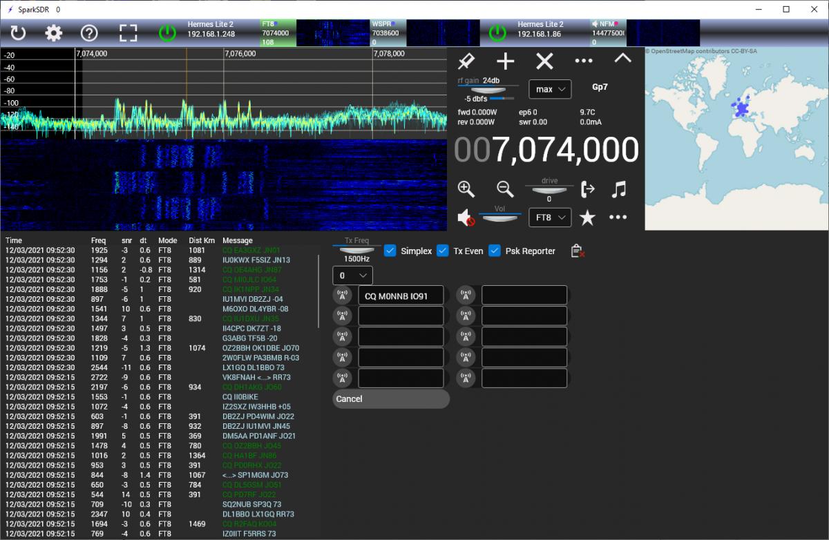

    Features:
    • Run multiple radios at a time each with as many receivers as they support.
    • Built in digi modes (PSK31, WSPR, JT9, JT65, FT8, FT4, FST4, FST4W) no need for virtual audio or serial cables.
    • Virtual receivers that allow many modes to be monitored at once. This shares the bandwidth of as many slice receivers as the radio has between multiple modes.
    • ssb compression using the controlled envelope ssb clipping algorithm.
    • low latency audio and dsp chain.
    • Neural network based noise reduction.
    • Touch friendly UI.
    • Undersampling reception and transmission, depending on the filters in front of the radio you can tune to above the Nyquist frequency and odd/even spectrum folding is transparently corrected.
    • Radio frequency correction using network time protocol.
    • MIDI interface to control surfaces and low latency cw keyers.

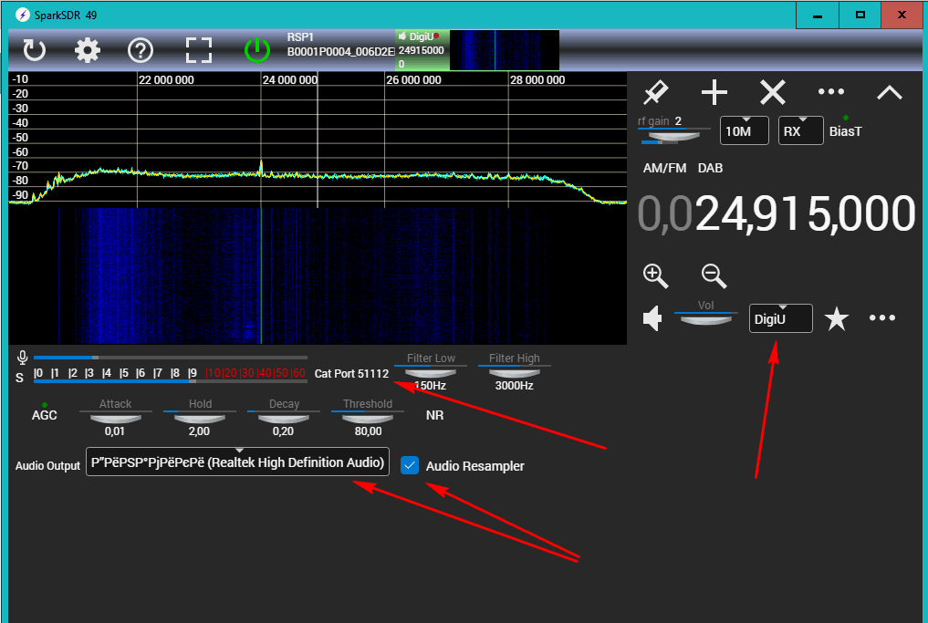

    SparkSDR + WSJT-X (RSP1)
    И так, у нас приемник RSP1 - мы SWL, о PTT речь не ведём. Драйвера (или софт SDRuno) установлены.

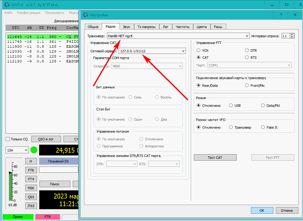

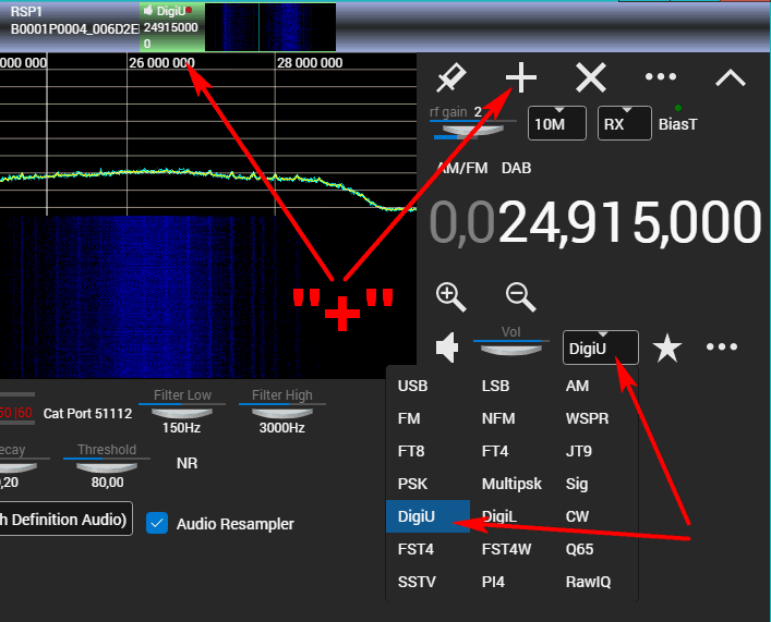

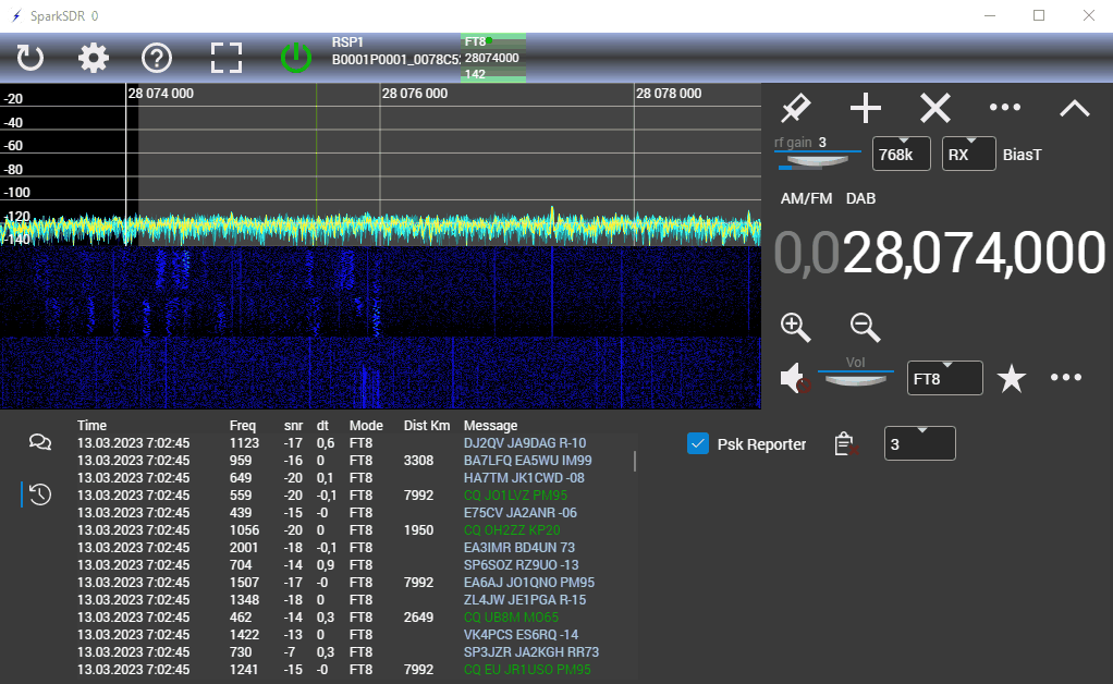

    Запускаем SparkSDR, переходим, например в какой-либо участок диапазона для приема FT8, проверяем - есть прием, есть декоды. Выбираем из возможных режимов приема DigiU (DigiL, как правило, никто не использует). Вид окна SparkSDR изменяется. Теперь мы видим Cat Port 51112. Номер порта будет изменяться при добавлении 2, 3 и т.д. приемного окна по нажатию "+". Этот номер нам потом следует вводить в WSJT-X. Выбираем стандартное звуковое устройство в Windows, при необходимости используем встроенный в Windows звуковой Микшер.
    Ознакомимся с частью мануала SparkSDR касемо CAT:
    SparkSDR - Cat Control (eng):
    All modes have a basic implementation of the tcp rigctl protocol used by hamlib. This can be enabled in the virtual receiver settings (or directly in the DigiL and didgiU modes). There is a separate connection for each virtual receiver. The port used is displayed on screen. To setup with wsjtx, js8call or fldigi select Hamlib NET rigctl as the rig type and ptt by cat. Enter you computer ip or name and port in the device box eg i5:51111

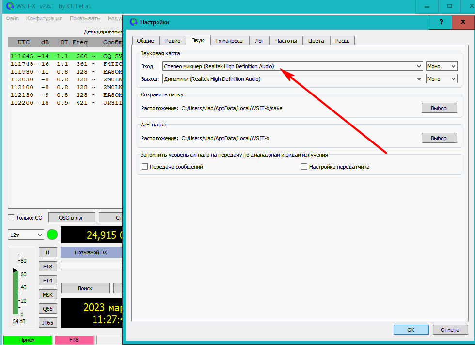

    Запускаем WSJT-X, выполняем настройки CAT и звука. Пример на скриншотах. Через CAT частота передается как из SparkSDR в WSJT-X, так и из WSJT-X в SparkSDR. Прием есть! При необходимости настроим отображение водопада в WSJT-X играясь настройками WSJT-X и звука в SparkSDR.

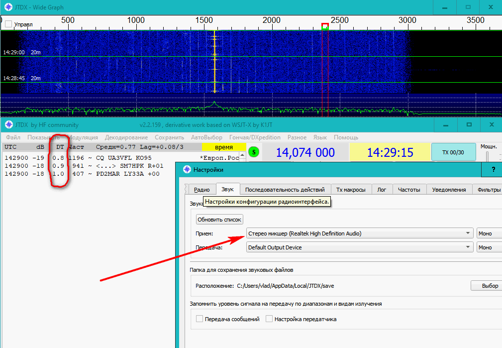

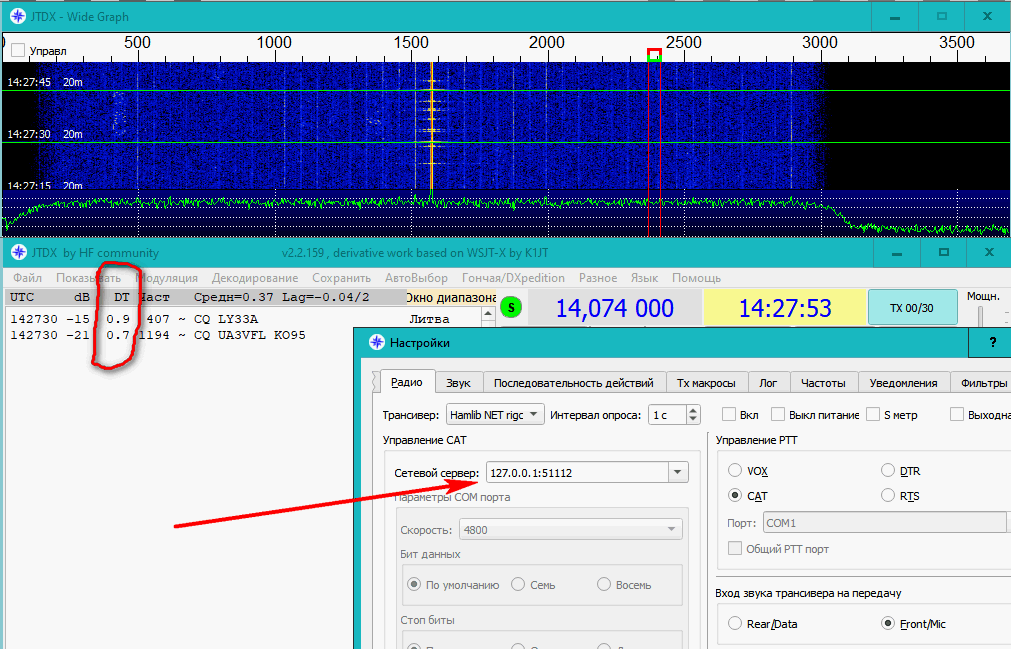

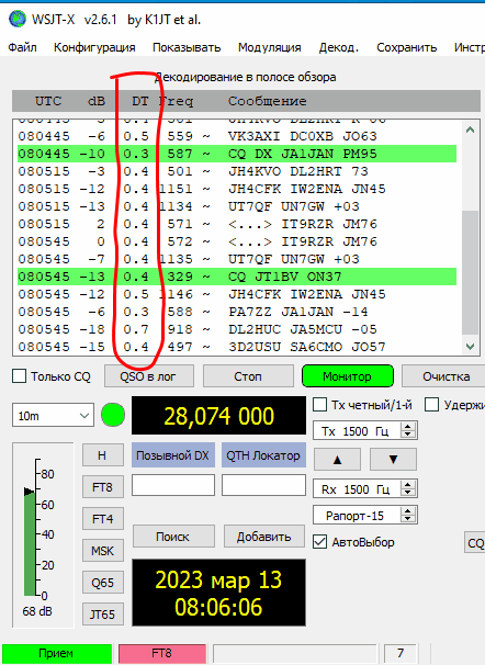

    JTDX + SparkSDR + RSP1
    Для JTDX настройки аналогичные WSJT-X. Следует обратить внимание на DT и почитать информацию на эту тему.

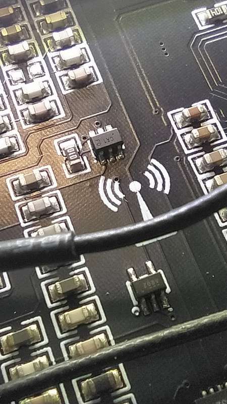

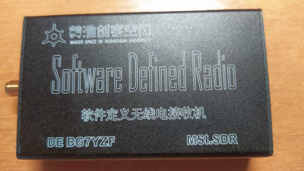

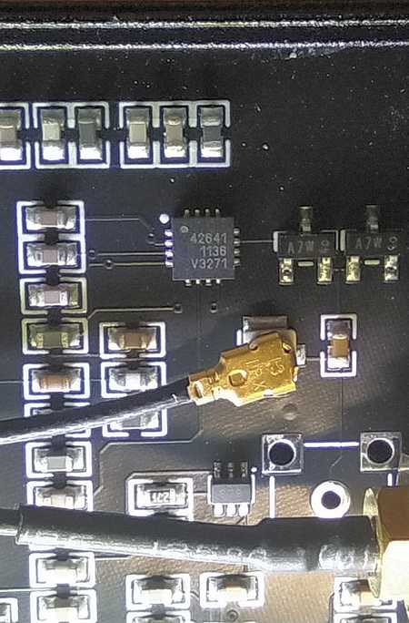

    Предысторией было приобретение на Aliexpress приемника "RSP1 MSI.SDR msi001 msi2500". Дешево и сердито.
    а ссылку рабочую именно вот на такой как на картинке есть?

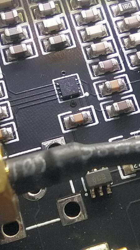

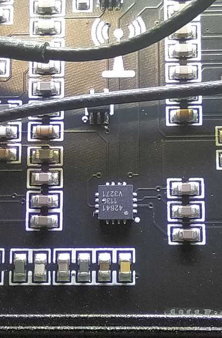

    и вот на 8миногих микрухах возле фильтров какая маркировка?
    704

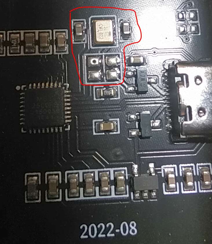

    Ссылка на конкретно эту коробочку что у меня. Приобреталась на ноябрькой распродаже 2022 по цене <2 т.р. Из полезных отзывов:
    Для 12-bit ADC цена адекватная, на 14-bit ADC ценник от 7 т.р.
    Фото интересующих компонентов ниже. TCXO нет в этом экземпляре.
    P.S. Повторил дома эксперимент с DT (ноут i7-2630QM @ 2.00GHz + 8 Gb + SSD) - скриншот WSJT-X в аттаче. Антенна 3+3 144/433 + 3м кабеля, 5й этаж балкон.

    У меня простой MSI.SDR синенький с дельфинчиком.
    Особенность этого софта - WSJT-X должна быть установлена в директорию по умолчанию и с JTDX не дружит. Для наблюдений WSJT-X можно не устанавливать. Декод PSK, CW ниже плинтуса. SSTV нормально декодирует.

    Особенность этого софта - ... и с JTDX не дружит.
    О каком софте речь? Если о Спарке, то дружит, пример выше.
