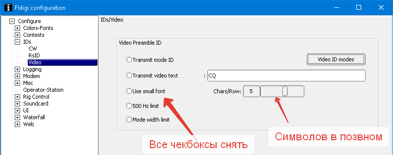

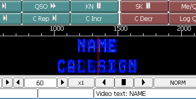

    Макрос VideoID
    щас поигрался с VideoID которе раньше делалось через одно место, щас стало все намного понятнее...
    1) нужно изменить настройки:
    в Configure/IDs/Video Сделать так:
    p.s.про chars/row - немного ниже в описании макроса VIDEO - про длинну позывного написал по переводу документации...
    2)создать макрос:
    Код:
    <PUSH>
    <MODEM:NULL>
    <VIDEO:CALLSIGN>
    <VIDEO:NAME>
    <VIDEO:OTHER>
    <TX><RX>
    <@POP>
    разберем немного:
    <PUSH> - сохраняет при началае передачи текущие настройки модуляции+частоты.(<PUSH:m> сохраняем только модуляцию, <PUSH:f> только звуковую частоту)
    <MODEM:NULL> - отключаем любую модуляцуию. для рисования на экране, оно вредно.
    эти 2 макроса должны быть ДО макроса перехода на передачу <TX>
    <VIDEO:XXXXXX> - непосредственно текст который передаем, каждая строка будет состоять из количества символов которое вы указали в настройках, если будет больше то будет 2,3,... строки.
    <@POP>и восстанавливает после окончания текущие настройки модуляции.

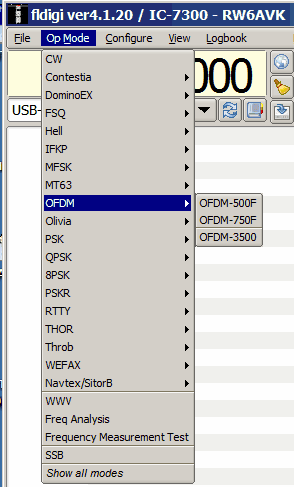

  8. #437

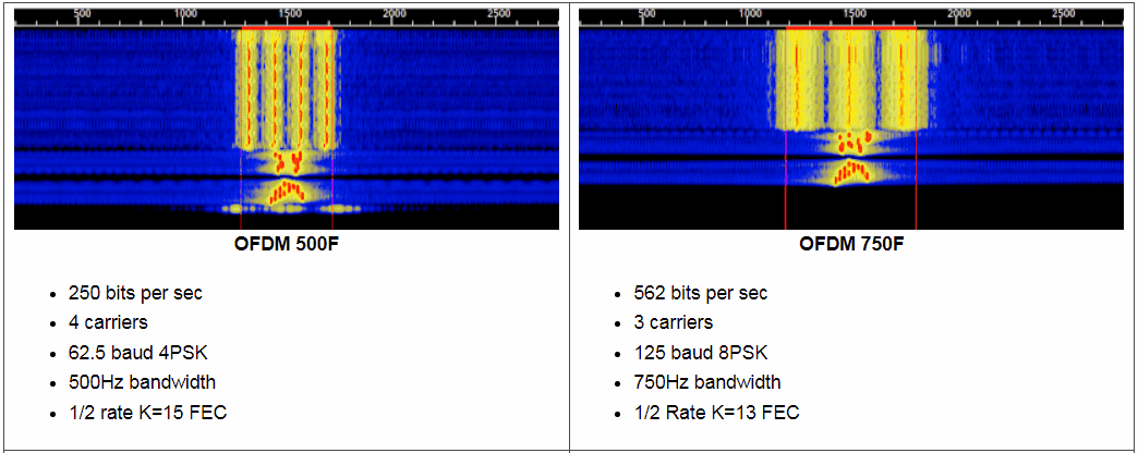

    3,030
    OFDM Mode
    давно не обновлял программу... решил поставить крайнюю версию 4.2.00... обнаружил новую моду (может она и в предыдущей версии была?.. не знаю)
    OFDM - OFDM modes - OFDM Digital Modes Introduction
    в спецификации адифа этой моды пока нет... поэтому, пока тестовые связи записывайте как MT63, но в примечании указывайте что связь была модой OFDM
    будем пробовать... договариваемся о проведении связей в чате форума
    а в субботней активности я запланировал 21 октября - OFDM500F:
    https://www.rdrclub.ru/dni-aktivnost...3-digi-morning
    Предлагаю всем поставить новую версию 4.2.00... перед установкой не удаляйте предыдущие версии и тогда все ваши настройки сохраняться и в новой версии... устанавливать советую в новую папку... у меня разные версии FLDIGI находятся на одном диске, названия папок отличаются номерами версий программы

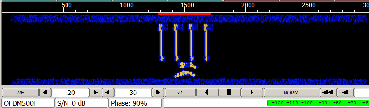

  9. #438
    704
    OFDM - OFDM modes - OFDM Digital Modes Introduction.
    Судя по информации, в этих режимах используется 4- или 8-PSK modulation. Моды энергозатратные. Даже для OFDM-500F : "Recommended to use amplifier with this mode". OFDM Преимущества и Недостатки, формирование (из wiki).
    Кстати, еще в версии 4.1.20 от August 5, 2021 было "Add OFDM modes for NBEMS". Т.о. в ver .20, .21, .22 эти три режима уже были.
    Для информации как сохраняется в adif:
    Код:
    <ADIF_VER:5>2.2.7
    <PROGRAMID:6>fldigi
    <PROGRAMVERSION:6>4.1.23
    <EOH>
    <FREQ:9>14.072509<CALL:6>RK3DSW<MODE:4>OFDM<NAME:4>Yuri<QSO_DATE:8>20230918<QSO_DATE_OFF:8>20230918<TIME_ON:6>091100<RST_RCVD:3>599<RST_SENT:3>599<EOR>
    <PROGRAMID:5>LOGHX
    <PROGRAMVERSION:13>3.0 build 733
    <ADIF_VER:5>3.0.4
    <EOH>
    <STATION_CALLSIGN:6>RW6AVK <CALL:6>RK3DSW <QSO_DATE:8>20230918 <TIME_ON:6>091100 <FREQ:9>14.072509 <BAND:3>20M <MODE:8>OFDM500F <RST_RCVD:3>599 <RST_SENT:3>599 <NAME:4>Yuri <QTH:11>Elektrostal <QSL_VIA:4>eQSL <GRIDSQUARE:6>KO95FT <OPERATOR:6>RW6AVK <MY_STATE:5>KR-04 <MY_CNTY:12>KR-04-Russia <MY_GRIDSQUARE:6>KN96LA <PFX:3>RK3 <A_INDEX:2>16 <K_INDEX:1>3 <SFI:3>145 <DISTANCE:4>1088 <CQZ:2>16 <ITUZ:2>29 <STATE:2>MO <CNTY:5>MO-54 <QSO_DATE_OFF:8>20230918 <TIME_OFF:6>091100 <FREQ_RX:9>14.072509 <BAND_RX:3>20M <APP_LOGHX_P150C:2>UA <CONT:2>EU <DXCC:2>54 <EOR>
    Реальный сигнал на картинке. Передается всегда TxID (по-моему).
    Из форума разработчиков:
    But they were intentionally removed from the latest version, because the just didn't work reliably. I tested them thoroughly back then and they would not even decode from a perfect off-file audio reliably. They may function for a number of words but the signal synchronisation is quickly lost. So if you try them, go ahead and investigate bandwidth and speed, but don't trust the decoding performance, because it is simply not functionally implemented, even without the signal degradatiom of anon-air radio link.
    Kim KD9XB had planned to try ODFM on his SW Radiogram show, but abandonded the idea because he came to the same conclusion that they were just not mature for a valid test.
    If you need high data rates, I recommend the robust MFSK modes, e.g. MFSK64 or MFSK128. If that ain't enoush speed, try higher 8PSK or PSKR modes, they probably offer all you need in terms of speed, but at the expense of robustness. There just is no 'free lunch' in physics. And other than for speed, the OFDM modes would not be helpful anyway, I guess.
    https://groups.io/g/winfldigi/message/36798
    • Тип файла: png OFDM500F.png (19.3 Кб, Просмотров: 1750)
    • Тип файла: png OFDM.png (9.6 Кб, Просмотров: 1737)
