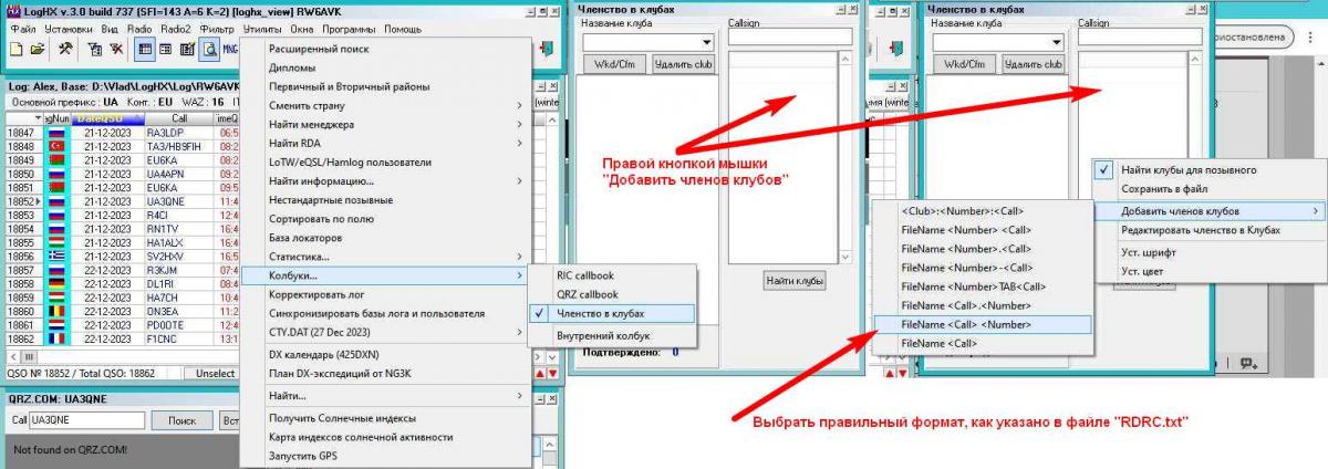

    LogHX - Членство в клубах - Работа со Спотами
    * Работа со Спотами. [build_739]
    * Исправлена работа совместно с FLrig [build_756]
    * Как максимально беспроблемно устанавливать новые и экспериментальные версии
    * Синхронизация двух логов в одной сети -->qrz.ру
    * Как настроить работу двух логов по сети с общей базой -->qrz.ру
    * как использовать LogHX в контестах -->qrz.ру
    * Обновленный RDA
    * Работа с разными настройками (profile)
    * "Раскраска" журнала
    * Членство в клубах видео. Файлы от OM4Q для LogHX (RDRC). В аттаче файл с исправлениями/дополнениями "RDRC.txt" от 13.11.2025.
    Добавляем членов клубов:
    Вложения Вложения
    • Тип файла: txt RDRC.txt (42.8 Кб, Просмотров: 11)

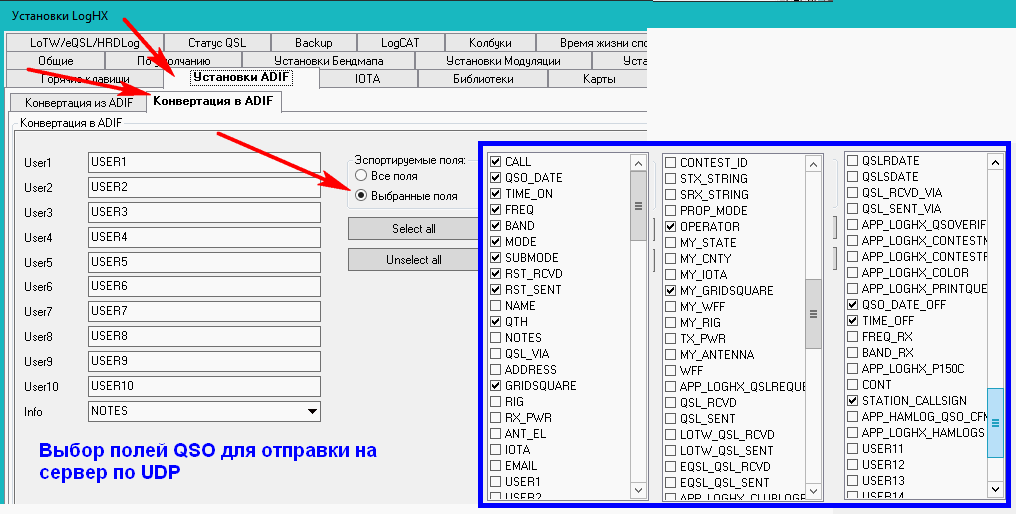

    LogHX отправка QSO по UDP
    Если у вас LogHX это основной лог и в него все внешние программы заносят QSO, то можно задать отправку по UDP протоколу на наш сервер (или в иное место). Настройка лога версии 758 на скриншотах.
    Алексей, RX4HX начиная с версии 760 уже реализовал отправку по UDP на внешний сервер. Точнее она была уже реализована, но была необходимость чуть подкорректировать.
    Таким образом все внешние программы, запускаемые из LogHX, могут передавать данные на сервер.
    Поля QSO для отправки на сервер выбираются в логе по пути Установки -> Общие установки -> Установки ADIF -> Конвертация в ADIF -> Выбранные поля
    Выбор полей QSO, которые должны быть отправлены на сервер (минимальный набор на скриншоте). Если настроили LogHX на отправку по UDP, то не забываем отключить ее в программах, вызываемых из лога.

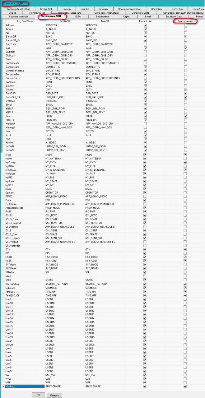

    build 762
    В версии 762 были грандиозно переработаны некоторые моменты лога (пока билд 762 - НЕ релиз), включая выбор полей для передачи по UDP и экспорта в adif. На картинке указаны оптимальные установки полей для отправки на наш сервер.
    UPD Исправление варианта отправки на сервер.
    Отправка QSO на сервер настраивается по пути Установки -> Общие установки -> Broadcast Data
    Поля QSO для отправки на сервер выбираются в логе по пути Установки -> Общие установки -> Установки ADIF -> Send to server

    Сохранение и загрузка установок Adif в файл
    build_763 и далее
    Начиная с этой версии появилась возможность сохранить и загрузить в файл настройки экспорта Adif и отправки на сервер. Сохранение осуществляется в файл ..\LogHX\INI\ADIF.ini
    Обновленный adif необходимых полей для отправки на сервер RDRC в аттаче (расширение .txt удалить) [20.10.2025].

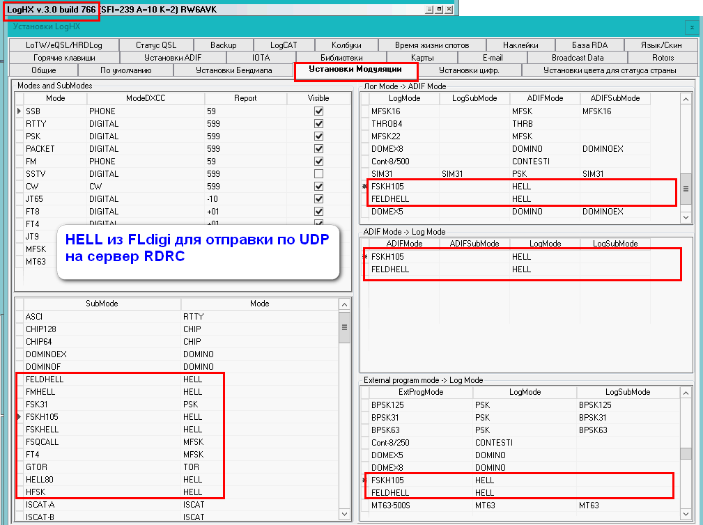

    FLdigi (Mode HELL) -> LogHX -> UDP to RDRC
    После проведения второго конкурса Long HELL - 19.08.24 с 00:00 по 23:59:59 UTC и подведения итогов оказалось, что из FLdigi в LogHX не правильно передается мода HELL и, следовательно, на стороне сервера RDRC принятые QSO "заявлялись" не правильно. Исправить эту ситуацию нужно в LogHX - делаем установки как на скриншоте. Особое внимание следует уделить двум субмодам, в которых обычно работаем FELDHELL и FSKH105 (так они обозначены в FLdigi, что не соответствует стандарту adif).
    THOR mode в LogHX --> в настройках adif (вторая картинка).
    MT63 mode оформлаяется так же. Заметил, если указываешь mode MT63 submode MT63-500S, то в лог пишется снова mode MT63-500S, если поле submode оставляешь пустым, то в лог попадает mode MT63. Кстати, у MT63 только мода, субмоды нет (см. спецификацию adif).

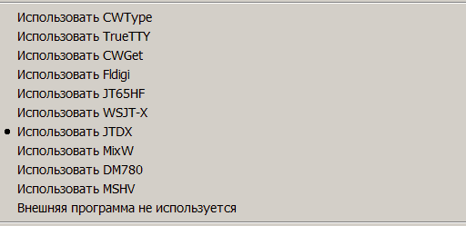

    Настройки для внешних программ (добавить/удалить)
    В LogHX3 начиная с build_783 стало возможным добавлять/удалять Настройки для внешних программ с различными путями расположения софта.
