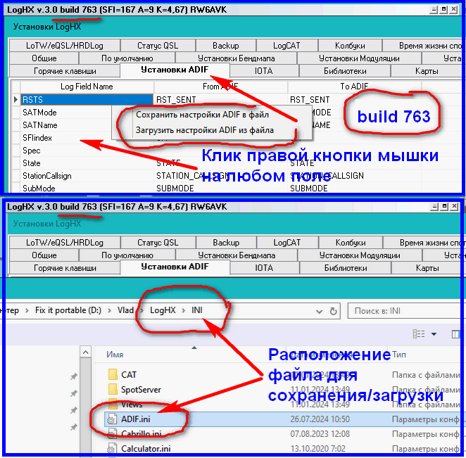

    Сохранение и загрузка установок Adif в файл
    build_763 и далее
    Начиная с этой версии появилась возможность сохранить и загрузить в файл настройки экспорта Adif и отправки на сервер. Сохранение осуществляется в файл ..\LogHX\INI\ADIF.ini
    Обновленный adif необходимых полей для отправки на сервер RDRC в аттаче (расширение .txt удалить) [20.10.2025].
    Вложения Вложения
    Последний раз редактировалось RW6AVK; 20.10.2025 в 08:28. Причина: Обновленный adif
