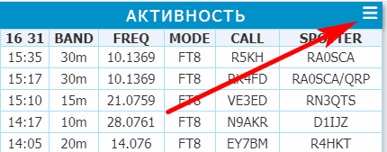

    небольшие нововведения:
    в калстере udp.rdrclub.ru появились фильтры - по диапазонам, по модуляциям и др.
    можно предложить что еще туда добавить?
