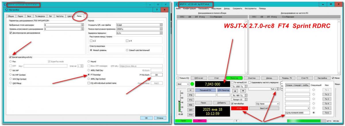

    Цитата Сообщение от r3zbd Посмотреть сообщение
    в моей версии такого нет
    Версия и название софта?
  2. #102
    2,929
    Володя, на скрине видно, что это WSJT-X 2.6.1
  3. #103
    634
    WSJT-X 2.7.0-rc8 FT4_Sprint_RDRC
    это WSJT-X 2.6.1
    Эти картинки нашего ресурса https://rdrclub.ru/ft4-sprint/1155-ft4-sprint , а у него? Если был бы 2.6.1, то вопросов не возникло - верно?
    Для WSJT-X 2.7.0-rc8 настройки для FT4-Sprint (RDRC), наверное, должны быть такие как на картинке - проверяйте.
  4. #104
    2,929
    понятно... в тесте я работаю в MSHV, поэтому не понял что это картинка с нашего сайта...
    т.е. сейчас в положении на сайте надо оставить и предыдущую картинку настроек и разместить вот эту новую для версии начиная с WSJT-X 2.7.0 ??
    первые, ранее опубликованные картинки настроек, действительны с какой по какую версию WSJT-X ??
  5. #105
    634
    Видимо да, я тебе на мыло отправлю, т.к. тут на форуме не очень хорошо видно. Все же "рвутся в бой" качают -rc версии... А может вопрос был не про эту версию - я не знаю. Был вопрос, а вы сами додумывайте...
    на первом фото с вашего сайта пример заполнения, второе фото моЁ версии WSJT-X 2.6.1, также и в более свежих версиях ничего похожего с вашими настройками нет!
    вот эти картинки совсем другое дело, скопировал, пойду попозже тоже проверю в рубку!
  7. #107
    2,929
    наш FT4 SPRINT проводится с 2021 года... тогда были те версии, картинки настроек по которым есть в положении на сайте...
    я и Владимир пользуемся MSHV... Александр, спасибо что вовремя подсказали об изменениях в новых версиях WSJT-X...
    завтра опубликую на сайте картинки настроек для WSJT-X версий 2.6 и 2.7....
    надеюсь, что пользователи WSJT-X и участники спринта подскажут - ранее опубликованные картинки настроек (на сайте написаны что они начиная с версии 2.2.2) - по какую версию они действительны??
  8. #108
    2,161
    на вкладке настроек еще нужно включить чекбос "CQ...." и прописать в поле "FT" - помоему решится трабла с перескоком на "RU" после очереднйо связи.
