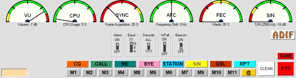

    13.10.2025 предлагаю ROS немного перекликнуться на 160,80,40,30 где будет ход и будет свободно. часиков в 16UTC начало....
    2,200
    как-то так вот :-(
    668
    Хоть кто-то вспомнил...
    Не думал что кириллица будет корректно отображаться в чате ROS.
