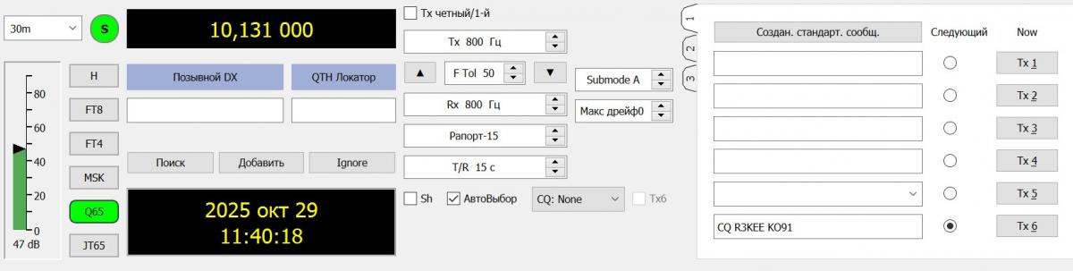

    сегодня 30.10.25 с 18ти MSK пробуем Q65 на КВ
    Частоты:
    14071
    10131
    7071
    3585
    главное чтобы экспедициям не мешать.

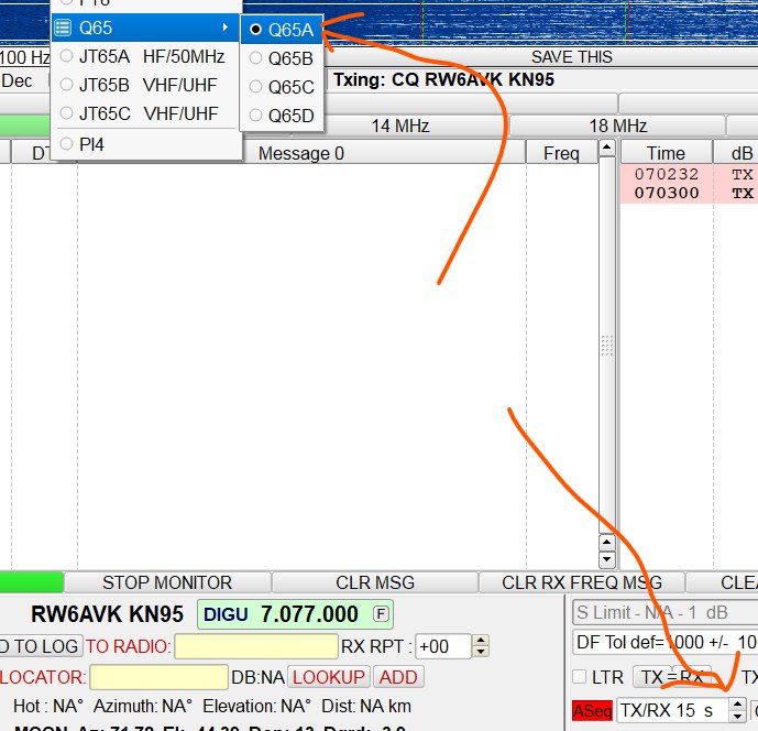

    sybmode A
    тайминг 15 секунд. (по умолчанию 30 секун. менять обязательно)
    мощность выкручиваем на минимум и понемногу поднимаем до момента как споты начнутся на pskreportere.
    программы WSJT-X и MSHV
    q65 - примерно как JT65 но с 15, 30, 60? 120 300 сек периодами и разной шириной передаваемого сигнала...
