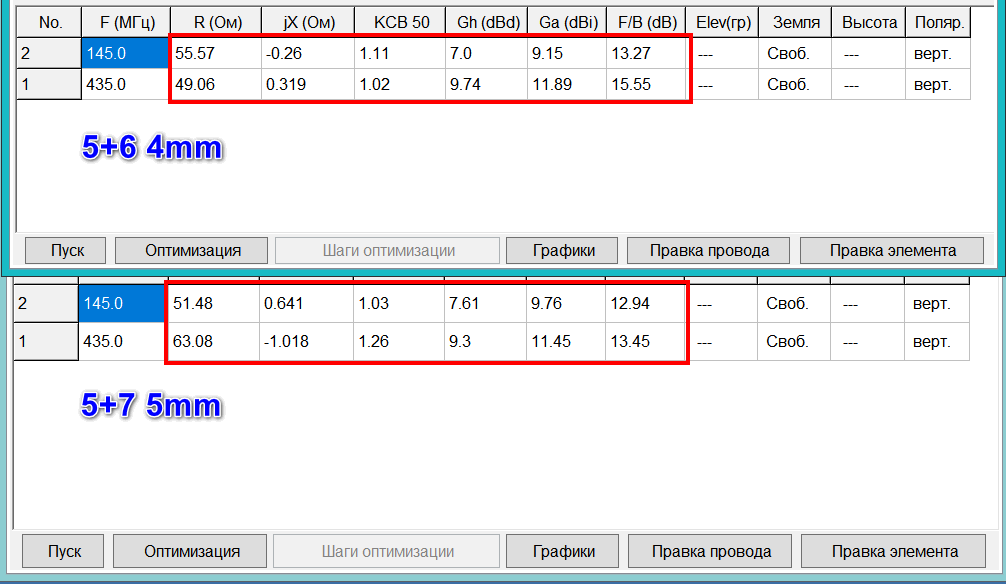

    Нашелся файлик оригинальный RZ9CJ с диаметрами элементов 5,5мм. Попробовал пересчитать на диаметр 4мм (пруток сварочный присадочный).
    Вложения Вложения
  10. #10
    684
    RZ9CJ 5+7 5mm
    По быстренькому с картинки набросал модель 5+7 алюм 5мм. Не стал оптимизировать - пусть будет как в первоисточнике.
    Верхняя таблица это 5+6 4.0.maa (из сообщения выше #9). Дальше выводы делайте сами.
