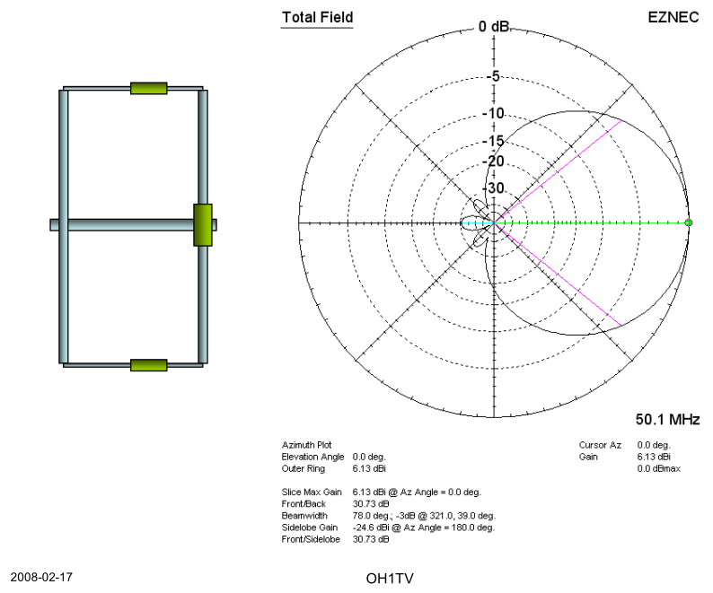

    Moxon Antenna Calculator MoxGen.zip
    Вложения Вложения
    2,196
    online calc M0XON
    видел где-то из уголков 15х15 и пластиковых ленейках на заклепках собрано....

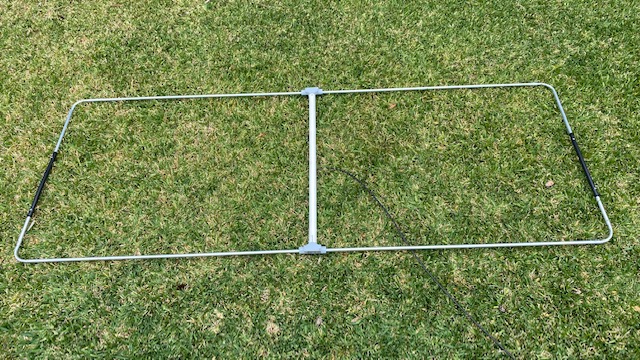

    2,196
    изготовлено из 8мм алюминиевой трубки. размеры по центрам элементов, не по внешним границам.
    первоисточник: https://www.noding.com/la8ak/a71.htm
    пример сборки(правда 2м): https://pd5dj.nl/squalo-antenna-for-2m/
