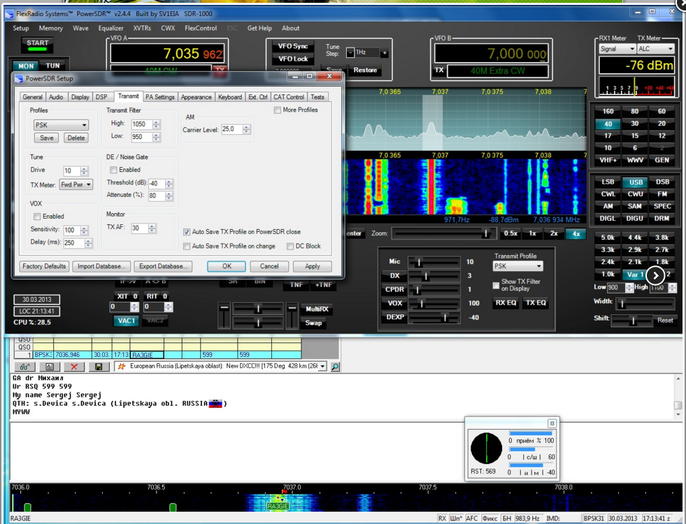

    Настройки PowerSDR
    На форуме полное затишье...
    И все ж кто сталкивался с подобным прошу откликнуться ....
    Изредка поступают сообщения о неудворительном качестве сигнала, как все же правильно настроить? Интернет перешерстил, кое что полезное....
    Здесь клон SDR 1000, как я понимаю все настройки сводятся к уровню НЧ сигнала, прилагаю скрины...
    Настройки в PowerSDR, выставляется усиление НЧ и контролируется нч сигнал:
    Вроде сейчас замечаний нет, а все же как правильно настроить? На данный момент делаю "методом научного тыка", а как все же правильно. Хочется иметь нормальный сигнал, и не иметь замечаний

    Виктор, в свое время я долго работал на самодельном sdr по схеме от yu1lm, сталкивался с такой же проблемой. Работал 3 ватта и зачастую тоже получал подсказку об искажении в сигнале. Я выходил из этой ситуации с помощью своего местного товарища, который мне подсказывал, как у меня сигнал, и запоминал при каком уровне искажений нет. Позже контролировал сигнал через websdr приемники. На клубном сайте есть статья по этому способу контроля .

    Алексей, спасибо за ответ. Прочитал статью по указанной вами ссылке. Пытался я принимать через websdr с помощью MixW. Но не получилось. Видимо надо использовать второй комп для приема. Вот небольшая выдержка от R1AY:
    "Я обычно сначала выставляю все уровни на 30-35%, потом потихоньку
    добавляю по очереди и слежу за выходной мощностью и ALC - как только
    мощность перестает расти - снижаю уровни так, чтобы выходная мощность
    упала на 5-10%. ALC при этом чтобы даже не дергалась. Не бойтесь
    снижения мощности - она кажущаяся и добавка уходит в сплеттеры и
    прочую грязь - на вашем скрине процентов 40 как минимум уходит на
    хвосты - оно вам надо? А самое лучшее - следить за своим сигналом
    через websdr.org, но нужен либо второй комп, либо комп с двумя
    звуковыми - по одному компу следите, со второго передаете. Приемников
    там куча, можно выбрать подходящий. Только сигнал с веба смотрите не
    прямо на сайте (ничего толком не разглядите), а через программу,
    например MixW."

    Еще несколько сринов от RD3ADC, может для кого то будет полезно...
    Настройки фильтра для BPSK31.
    Полосу приема и передачи в режиме BPSK31 можно уменьшить с помощью настроек параметров фильтра.
    настройка ALC.
    Очень важная настройка уровня ALC в режиме BPSK31. Уровень необходимо контролировать по S-метру PowerSDR, включив соответствующие опции измерения у индикатора. Уровень не должен превышать "0дБ'. Регулировка осуществляется соответствующим фейдером микшера аудиоустройств.
    Приём сигнала в BPSK31.
    Настройки фильтра при приеме сигналов BPSK в программе PowerSDR. На самом деле, ширина полосы особо не скажется на стабильности и качестве приема, но будет интуитивнее момент начала передачи отвечающего Вам корреспондента...

    У R1AY Сергея по переписки с ним SDR используется и 100-150 вт на выходе.
    Игорь спасибо за ответ и рекомендации. Сергей R1AY как раз и сделал мне замечание и дал несколько рекомендаций, так что контакт у меня с ним есть, сейчас вроде замечаний нет, R7GO сосед настраивает цифру, так что будет легче. Тему создал не просто так, по себе знаю "как варится в собственном соку", так что любые рекомендации думаю будут полезны. Конечно можно сказать Google в помощь... Но рекомендации от того кто прошел это, думаю полезнее. По мере возможности по крупицам собираю информацию в интернет, но ни где не встретил "сделай так и так и все будет айс"
