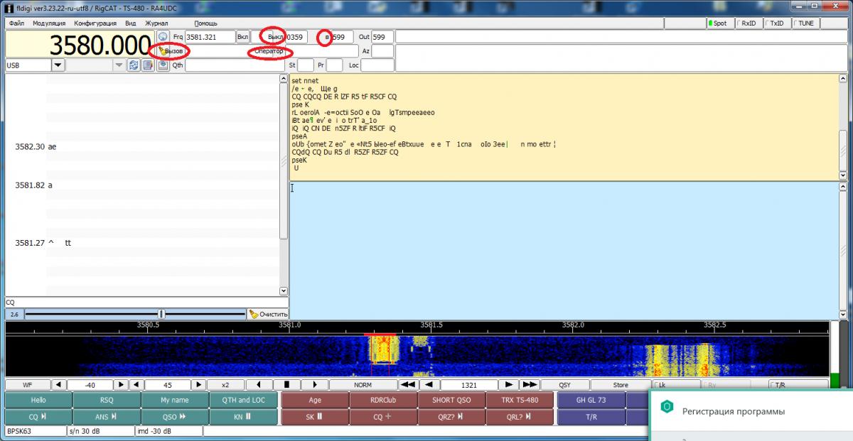

    Александр, спасибо за проделанную работу. Попробую поработать на этой версии. В вашем посте ссылка была размещена с ошибкой, я ее подправил http://www.w1hkj.com/alpha/ru/fldigi...utf8_setup.exe
    Сразу не нашел как включить русский язык. По-этому решил написать здесь, может кому пригодится.
    Для включения русского языка нужно в конфигурации выбрать UI выбрать Browser в нем в поле UI language установить Русский (Russian). Сохранить настройки кнопкой Save, выйти из программы и снова запустить.
    Первое, что бросилось в глаза, в основном окне частично смещены надписи.
    Использую win7.
    Алексей

    Эти надписи скорее всего придется не переводить. В принципе, мы все знаем что такое Call, ON, OFF, Op.
    Вместо "Инициализации" будет "Активация". Слово покороче а смысл тот же. "По умолчанию" пока написал просто "Умолчание". На целых три символа короче.
