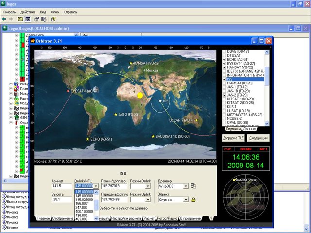

    Ранее с Камчатки работал,сейчас не когда...огород,машина,дача... .... работал на этой программе: Orbitron 3.71 Русская версия http://sat-tvlink.com/load/nastrojka...ersija/7-1-0-3 Там есть все спутники,расчёты время прохождения,частоты тид. Хорошая программа.

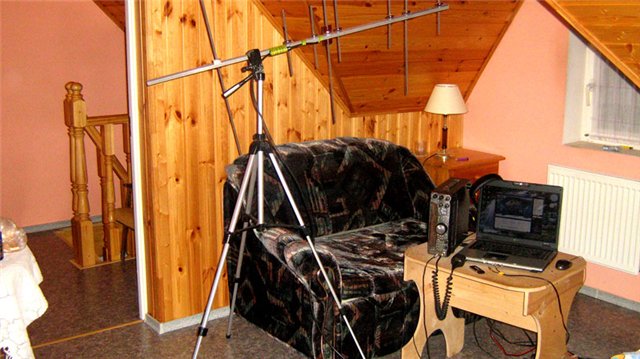

    Проверенные антенны на практике....

    По настройке Орбитрона
    Текущие сведения о спутниках находятся на сайте www.amsat.org
    http://www.amsat.org/amsat-new/satellites/status.php
    из радиолюбительских
    AO-7 SSB
    AO-51 FM
    AO-73
    FO-29 SSB
    SO-50 FM
    переходим по ссылке выше и жмем на любой из этих спутников
    переходим на страницу где видна вся информация по каждому борту
    к примеру SO-50
    Mode V/U (J) FM Voice Repeater: Operational
    Uplink: 145.8500 MHz FM, PL 67.0 Hz.---передача,мы видим прикрыта тоном
    Downlink 436.7950 MHz FM---- принимаем с борта
    так как данные по орбите спутника периодически изменяются
    нам потребуется программа на компьютер
    одна из популярных ОРБИТРОН
    взять ее можно туть http://www.stoff.pl/orbitron/summary.php?rus
    запускаем обновляем сведения если программа просит обновиться
    Андрей rd6lk!
    Активист
    11.08.2014
    r3hh
    KO95du
    50
    -----во вкладке отображение ставим галочки мини-радар(авто,подписи,траекто ия)
    спутники(в центре),отображать на карте(солнце,луна,фаза луны,ночная тень,подписи)
    -----во вкладке место пишем название (город)обозначение,свой квадрат
    если не знаете его,найти можно туть-http://www.vhfdx.ru/ukv-karta
    указываем примерную высоту над уровнем моря!
    ----во вкладке настройки расчета интервал поиска (автомат)
    высота спутника от 3-5градусов
    поиск прохождения (для ведомых)
    ----справа внизу над часами выбираем время МСТ
    -----жмем вкладку главное (далее на значек ключик с молоточком)
    высветилась вкладка настройки,жмем карта и выбираем для красоты вариант coloured
    на самом деле не имеет значения!
    ----жмем обновление ТLE и справа на маленький глобус (при подключенном интернете)далее ок!
    жмем вкладку синхронизация времени и так же глобус,далее применить и ОК!
    закрываем настройки и над часами жмем кнопку загрузить TLE
    далее выбираем файл amateur и выше во вкладке спутники
    о которых я уже рассказывал выше...
    далее жмем вкладку расчет и еще раз расчет!
    программа расчитала нам прохождение спутников над нашим квадратом на трое суток
    высоту спутника над горизонтом время пролета и дистанцию
    при нажатии на любой из расчетов мы видим траекторию спутника на радаре
    (где центр радара это мы)справа это восток вверху север.
