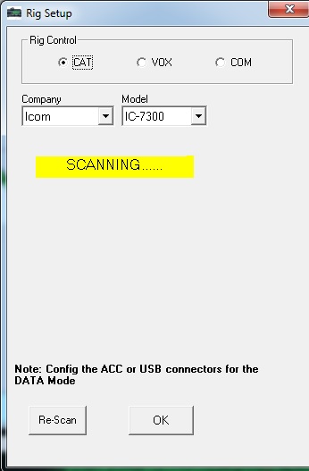

    Я сейчас сделаю скрин, как программа сама находит подключение к моему трансиверу.
    Закладку находим здесь:
    Вложение 1202
    Вложение 1198 Вложение 1199 Вложение 1200 Вложение 1201
    Поставил в настройках самого трансивера CI-V USB Baud Rate в режим Auto (было 115200), ROS v7.4.0 тут же нашла аппарат.
    Буду дальше разбираться как теперь связь в ней провести )
