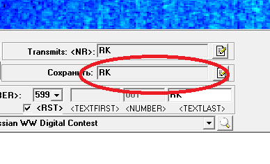

    Цитата Сообщение от R7KBV Посмотреть сообщение
    Есть вопрос по предстоящему Russian WW Digital Contest, в графе сохранить нужно ставить район и номер или только район? (для российских станций)

    Во всех соревнованиях РЦРК, я работал только на логе UR5EQF. В логе есть модуль для соревнований. Работает без проблем, за что так ругать и критиковать лог, пока не ясно.
    Для R7KBV добавлю, что желательно загрузить плагин на странице http://ur5eqf.ru/contest_statistic/contest_statistic-2 и поместить его в папку лога UR5EQF. Тогда условные сокращения областей, сами будут "залетать" в лог.
    Если у меня будут QSO с иностранными станциями, они передают порядковый номер, его нужно сохранить, я так понимаю или нет, по сему возник вопрос в графе "сохранить" вводить номер и район или только район?
    "Графа" "Сохранить" относится к переданной Вами инфо, т.е. сохранить переданную инфо в лог. Принятая инфо (порядковый номер, либо две буквы области) записываются и сохраняются в другом окошечке, приемном. Сохраняется кнопкой, справа от кнопок с макросами, под приемным окошечком (это при работе на поиск), кстати возможны ещё 2 варианта ручного сохранения в лог. При работе на CQ в макросе TU должно быть <TX<CLEARRWINDOW><CALL> TU! <MYCALL> CQ <SAVEQSO><RX>
    SAVEQSO сохраняет в лог автоматически.
    Попал на ПСК контест, но это не важно.
    Все цифровые тесты работаю в UR5EQF, кроме WAE RTTY (понятно, что EQF не может формировать QTC и отчет с ними)
    Ну сначала залетают в приемное окошко. А в лог как хочешь, можешь и не сохранять, если хочешь сильно напакостить в контэсте.

    И все-таки сначала залетает не в лог, а в приемное окошко цифрового модуля. А потом - хозяин-барин.
