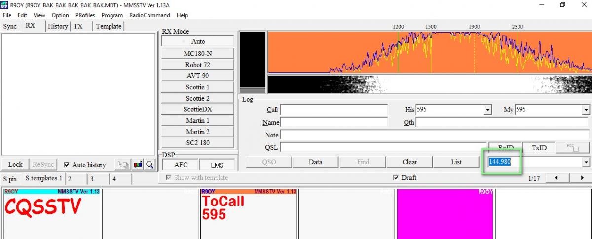

    Хоть РКТ или РС - всё равно нет управления на СУБ приёмник. Явно косяк с САТ управлением в проге JTDX!

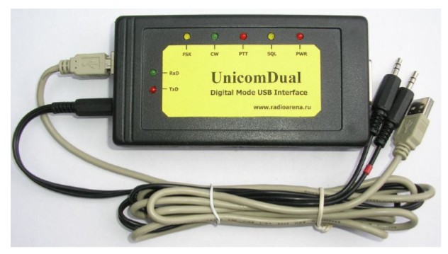

    Роман, речь идёт об ТС-2000х , а не по Яссу .У Вас два приёмопередатчика устроены в Яссу ФТ-857D? В моём Кенвуде их два раздельных, один ГЛАВНЫЙ КВ ( MAIN), другой УКВ ( SUB). У меня не работает, на КВ нет проблем, а на УКВ ни в каком режиме не работает. И при чём тут микрофонный вход, если я использую линейный вход и выход с тансивера. И САТ система отдельным проводом из USB модема. У меня unicom dual v5,1 установлена.

    У меня Кенвуд поддерживает такую скорость, купил лично в Сигнапуре. На этикетке : маде ин USA, а сборка Сингапурская, начинка как я понял из острова Тайвань. А там одни воры сидят, воруют технологию у Японцев и Американцев. Теперь это Китай. Сборка вроде с 2003 или 2005 года.Точно не помню, надо на номер глянуть. Но он работает со всеми программами и с JTDX. Не первый год его использую. Читал на форуме JTDX, что модер писал UA3DJY, его программа работает на КВ, что касаемо УКВ гарантии не несу. Возможно нужны два протокола на управление САТ системой такого трансивера КВ и УКВ. Один работает, а другой нет. Я просто мысленно вычисляю, тут работает, а тут нет. Значит САТ на УКВ не работает, точнее работает, но не управляет частотой, модой и диапазонами. На КВ нет такой проблемы.

    Вы намекаете на USB модем? А что там может не работать? Индикаторы показывают , что всё работает. Я уж второй ( запасной ) пробовал, та же картина. Модем тут не причём.
    PS. Жду на е-маил файл на САТ систему из Новосибирска, Николай говорит, что нет какого то файла "in" в файле INI. Получу и проверю, возможно он прав.
  9. #599
    2,161
    "модем" - возможно. У меня наводки были, пока USB шнур на ферритовое кольцо не намотал никак не избавился.
    Программа - настройки - драйвера - USB порт - шнур - "модем" - шнур - порт трансивера - настройки порт - электрика внутри трансивера.
    Приблизительно написал шаги которые стоит проверить.
