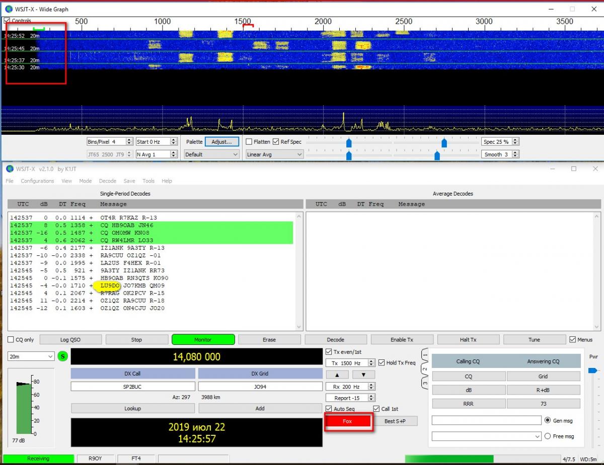

    сейчас актуальна крайняя версия WSJT-X 2.1.0... я работаю в проге JTDX... а WSJT-X пользуюсь только для FT4, но крайне редко...

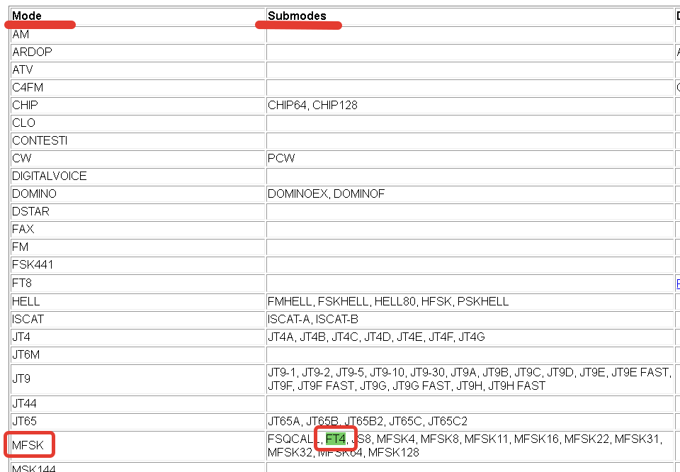

    Вопрос: в журнале MFSK пишет - при отправке на EQSL вписываю в моду MFSK (FT4).
    не уходит почему то, а при MFSK проходит, но в журнале проходит как MFSK (MFSK16),
    где проблема????
    где проблема????

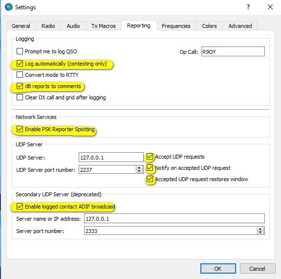

    В настройках, там не надо указывать RTTY моду, тогда будет МФСК - это СУБ МОДА, а основная мода FT4.
    У меня всё уходит и на хам лог и в е- кюэсел и другие программы EPC.
    FOX включать только для позывных экспедиции, при этом на основной лицевой программе загорается красное табло "FOX "включён.

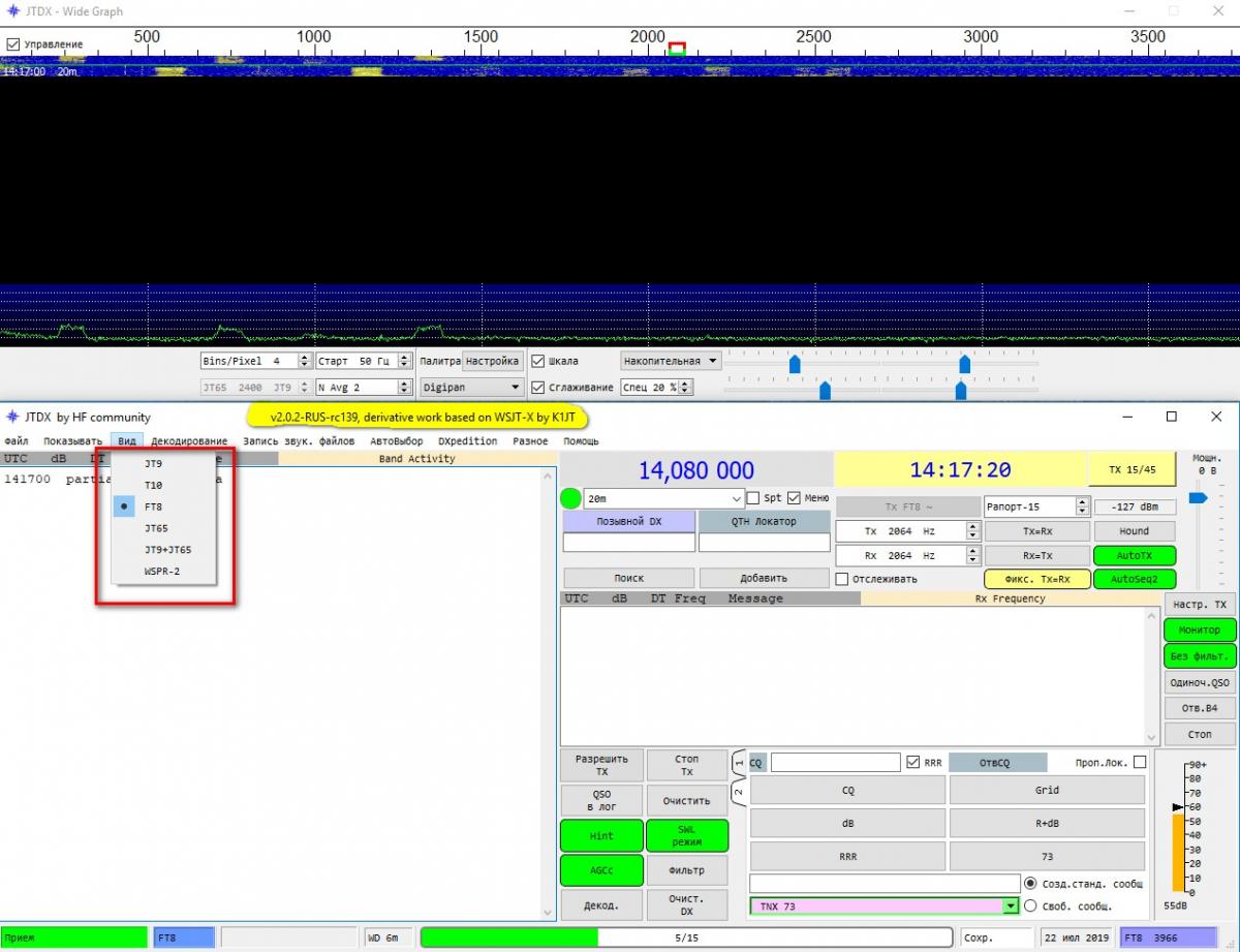

    wsjtx-2.1.0-win64.exe Эта у меня программа установлена, JTDX последняя 139 так же есть, но там ФТ4 я не увидел.
    с точностью наоборот. PROFIT

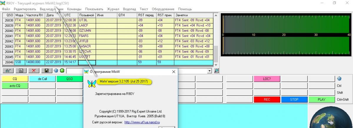

    Ну а мне какая разница, главное АДИФ лог везде принимают.
    За то MixW3 точно моду пишет в журнал и ещё дублируется в сообщениях.
    Вот только не понял с MixW2 и MixW3. Указано одна версия, а установлена другая версия в сокращении и нет локаторов и островов, а это плохо.
