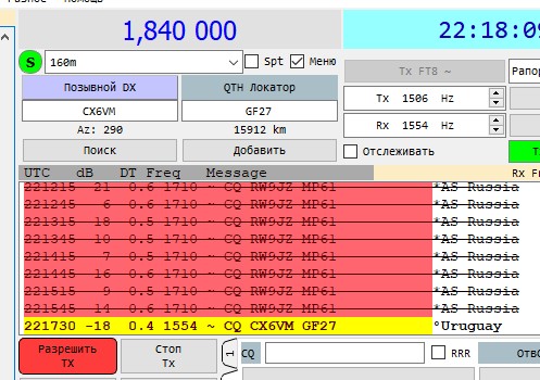

    мда...неутешительно....такие трассы и с такими рапортами на 100 ватт и слоппер у меня проводятся...на штырь должно быть лучше по передаче,исхожу из наблюдений за работой Владимира на нормальный штырь для 160...но хоть кто то отвечает и то уже прогресс...
    Вот рапорт дают в пределах 1000 км на УМ .... лучше пока не видел. Вполне возможно установлю вниз ГП ещё 6 м трубы. Пока не поздно и солнечные дни.
    Вот и ДХ попался за 16 тыс км ....

    Вот ещё ДХ на рисовался ... так ещё и ответил мне. Есть ДХ на ГП 10,5 м на 160 метрах!!!! Что и требовалось доказать! 16,5 тыс км !!!!
    А он меня лучше слышит, чем я его.

    RA3QH Михаил я так и не понял, Вы больше не сомневаетесь в моём коротком ГП на 160 метров? Связь то я провёл надеюсь по е-QSL и карточку получить от него. Всё работает короткий ГП на 160 метрах! Больше не сомневайся, я доказал, и это только первая связь.

    Игорь, а почему вы решили что 16.500? почему считаете через запад? посчитайте через восток.
    GP антенна без выраженной направленности, считается по короткому пути
  6. #186
    Роман, я скрин расстояний с JTDX привёл? По короткому пути или длинному - мне по барабану! Все вопросы расстояний к автору программы JTDX. Я связь провёл? Доказал, что мой штырь работает?
    А если по длинному пути - то я рекорд расстояний побил! Запишите мой " КОРОТКИЙ" штырь в книгу рекордов Гинуса.
    По какому пути прошла волна? Точно так как указано на первом фото, а по длинному пути - навряд ли.
