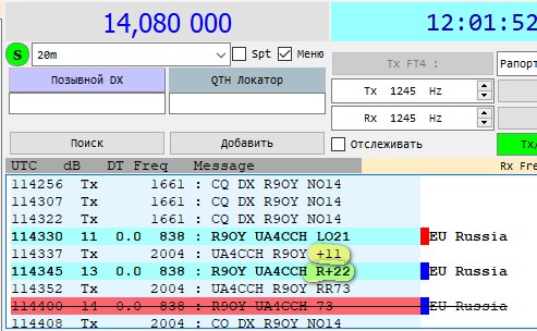

    Интересная картинка получается, без УМ слышу и мне дают +++ рапорта, а с УМ пару связей провёл, так приём и передача ушла -14 дб. Отключил УМ и опять плюсы пошли. JTDX с УМ конфликтует? Я для интереса попробовал.
    Игорь, просто начинают вас принимать в 4-5-10 гармошек, софт автоматом выбирает гармошку с наименьшим уровнем.
    вот и получается что приняли вас +55 и еще 4 гармошки по -14 а вам дали -14.
    Почитайте оригинальный текст ТАйлора про моду FT8 - там изначально было заложена работа в годы минимума солнечной активности с минимальной мощностью - он исходил из 25Вт.
    Это сейчас любители подтянулись... Яги + РА
  2. #102
    Роман, я ещё раз включил РА и получил это .... слышат однако с огромными плюсами. Что то с проходом скорей всего.
    Услыхал Канаду, развернул Ягу на 330 гр. и все пропали сигналы, работает антенна. Это такой проход по закату. Разворачиваю на Европу - станций полно.

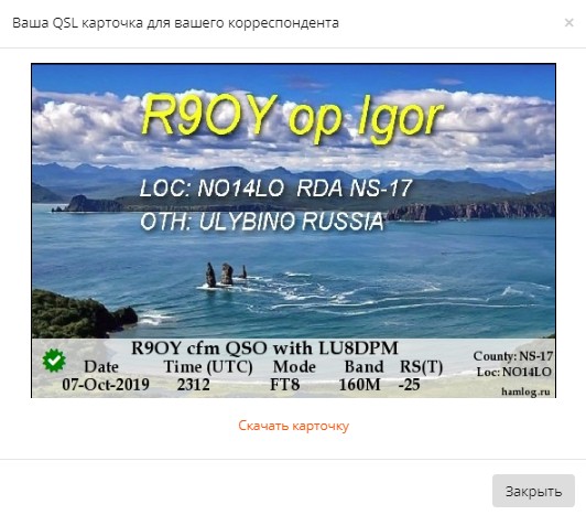

    Игорь привет! у тебя не правильно мода пишется в EQSL
    R9OY 07Oct2019 05:54 20M MFSK (MFSK16) RUSSIA (ASIATIC) Y +21
    Посмотри!
  4. #104
    Посмотри!
    Я из MixW3 на e-QSL автоматом отправляю. Как исправить ошибки? В миксе нет такой моды. В ручную перебить в логе на MFSK16? Может в программе JTDX установить галочку в моду RTTY?
    В хамлоге вроде верно указана мода.

    Игорь я переношу в МИКС 219 Адиф из wsjtx_log, потом выбираю связь открываю и
    где написано MFSK удаляю и ставлю FT4, со всеми с кем сработал,больше ни каким образом не
    получится. В UR5EQF это проходит на ура а миксе нет этой возможности.
    Может обратится к Виктору R3BB он поможет преобразовать.
  6. #106
    Спасибо за инфо, в ручную придётся вносить, там 100 связей ...исправлю.

    пару дней назад просто из интереса( цель была другая) скачал свой лог с HRDLog и закинул его в миску...восприняла и FT4 и FT8 нормально...
  10. #110
    Всё исправил быстро с программой Notepad ++. Установил запуск JTDX через MixW3. Теперь сразу в АДИФ пишет FT4 FT8, что и требовалось.
