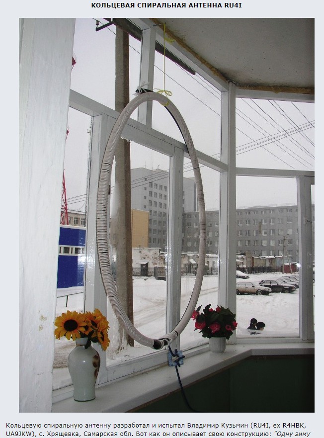

    Читал про твою антенну QRP на форуме ОДР .... собирал подобное, но не в восторге от такой антенны.
  3. #93
    ОООооо,это было давно... я только переехал на новую квартиру, поэтому антенн еще не ставил никаких на крыше,сделал эту,чтобы хоть на 20м поработать ...

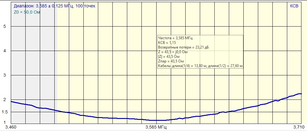

    Настроил антенну и на 80м, пока пульта нет 160\80м переключаю тумблером 25 амперным (250В).
    Поработал на 80м вечером и ночью, работой антенны доволен. Понятно,что шумновата.
    Самые дальние связи цифрой на 80м Индонезия и Австралия, известный многим Никола VK2DX. Понятно,что он имеет хороший сетап, во многом из-за его энергетики состоялось QSO. Принимал меня хорошо, я его смог принять только с третьего раза,уходил в QSB .
    КСВ настроил ближе к цифровому участку, но можно работать CW и SSB, понятно,что весь 80-ти метровый диапазоне антенна без переключений в СУ не перекрывает.
    Сделал примерно 150 QSO на 80м, народу достаточно...
