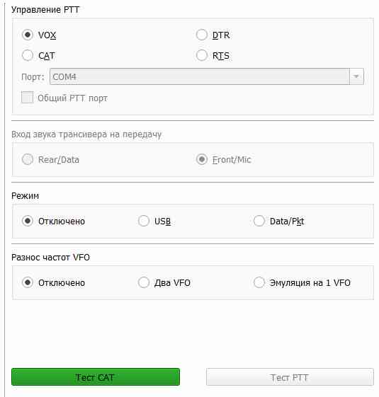

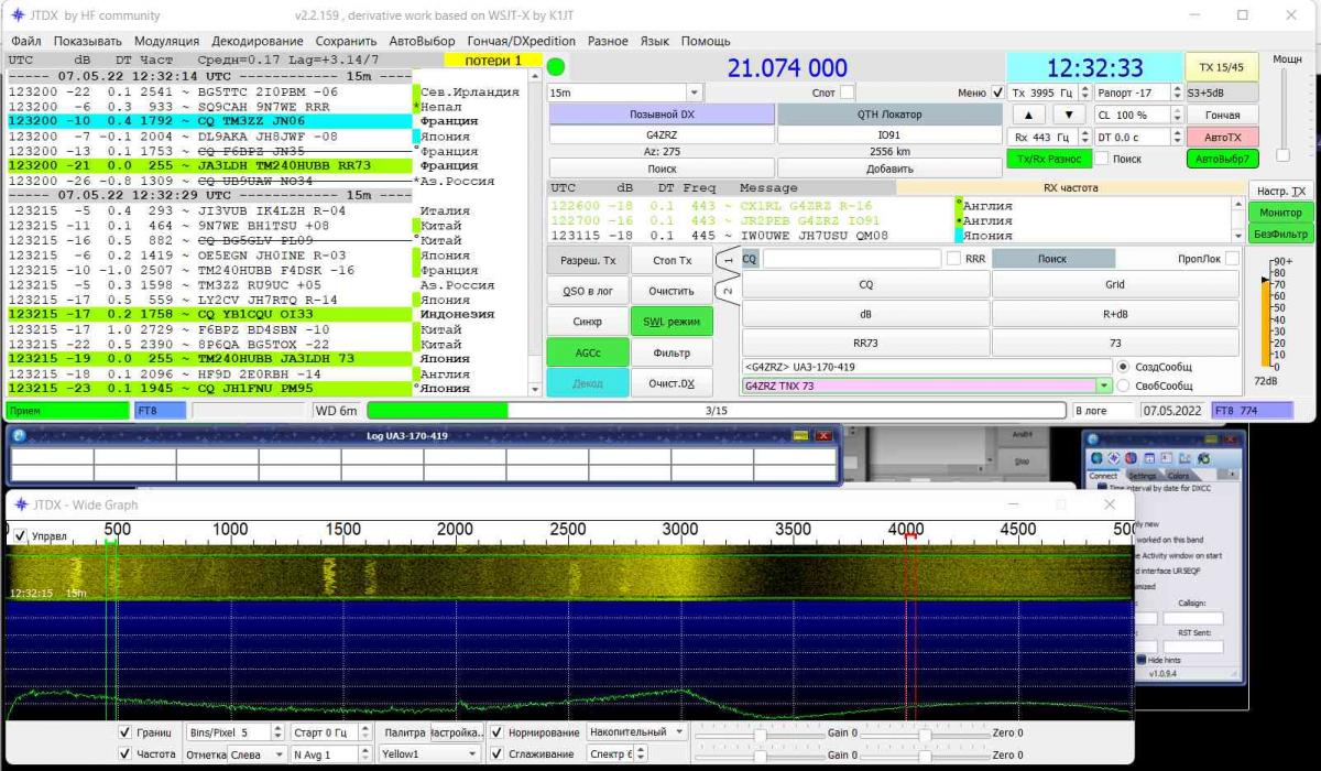

    В настройках JTDX в PTT уберите всё
    Теперь у меня "Управление PTT" - "VOX". Остальные переключатели в этой части закладки "Радио" (Режим и Разнос частот) - выкл.
    Вроде эти настройки и не помешали бы, потому что в главном окне у меня кнопка "АвтоTX" розовая (т.е. двойной клик на позывном не приводит к включению передачи).
    Но — сделал.
    Прикрепил архив, как работать в UR5EQF в связке JTDX для SWL.
    Большое спасибо за ролик!

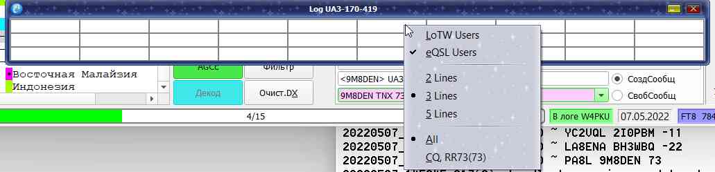

    Я пересмотрел его несколько раз. Не в коня корм: двадцатиместное окно для позывных (у меня так, две строчки где-то задал) остаётся пустым. У Вас в демо-ролике оно шустро заполнилось раскодированными позывными — у меня пусто.

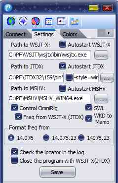

    Я уж осмелился пойти дальше ролика: поставил автозапуски... Не могу конкретизировать, где нашёл включение автозапуска из лога в интерфейс. Вот дальше, из интерфейса в JTDX — знаю: закладка "Settings" и там поставить птичку на "Autostart JTDX" (на SWL птичка стоит).
    Не может ли быть причиной моей неудачи несовпадение версий программ (сужу по демо-ролику: у меня новее). Или то, что у меня Windows-11? Всё это маловероятно. Что-то другое я недокрутил.

    у меня пусто.
    Правая кнопка мышки в этом окне и выбираем
    Спасибо!
    Я выбрал не только 3 строчки (вроде не бывало до сих пор потребности в большем количестве), но и облегчил попадание в эту таблицу: чтобы все попадали, а не только CQ и RR73. Не помогло: всё равно пустая таблица.
    Вынужденно (других подходящих вариантов нет) осталось ограничение, чтобы человек был в eQSL (если верно понимаю соответствующую птичку). Но LoTW меня не регистрирует с наблюдательским позывным. Кстати и HAMLOG меня не берёт к себе.
    ПОПРАВКА: относительно eQSL и LoTW — есть четыре варианта. Я убрал птичку с eQSL — должны фиксироваться все, независимо от участия в этих системах электронного обмена QSL. Т.е. открыл доступ максимально возможно. Если будет кто-то интересный и неохваченный этими системами — посмотрю, как ему отправить бумажную QSL. (В информации о позывных мне попадались такие, кто ни в каком виде не принимает QSL, на все варианты — "No").
    Предполагаю, что против автоматического запуска программ возражений нет.
    Но и результата всё равно нет.
    Может оказаться, что осталось всего одну кнопку нажать где-то — и начнётся желанный процесс подготовки SWL-QSL. А пока самым надёжным остаётся вариант копирования главного окна JTDX в текстовый редактор с сохранением форматирования (цветовых отметок). Хлопотный вариант, не технологичный. Вынужденный.
    Нашёл: в логе "Быстрый запуск" - "Конфигурация". Там для WSInterface.exe прописан путь и в столбце "Авто" стоит Yes.

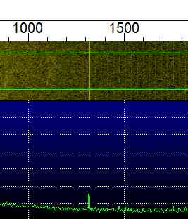

    Я как-то задавал вопрос о незнакомом отпечатке (следе) передачи в водопаде: ровная линия.
    Посмотрел на http://rdrclub.ru/obraztsy-signalov известные образцы. Больше всего похоже на JT9, но только похоже. Сменил моду в JTDX с FT8 на JT9 — ничего не раскодировалось.
    Разве что в меню выбора диапазона изменился их набор, и помеченные звёздочкой участки разместились подряд (в моде FT8 участки со звёздочкой разбавлены "чистыми" метрами).
    Очевидно, что в этой "ровной" моде будут единичные наблюдения. Однако хочется увидеть, кто же работает в этой редкой моде.
  10. #110
    2,233
    это не JT9, это тональник, может кто-то что-то настраивает....
    вообще внизу под водопадом есть много разных интересных кнопочек переключалочек...
    поиграйтесь, будет немного интереснее смотреть на форму сигнала...
