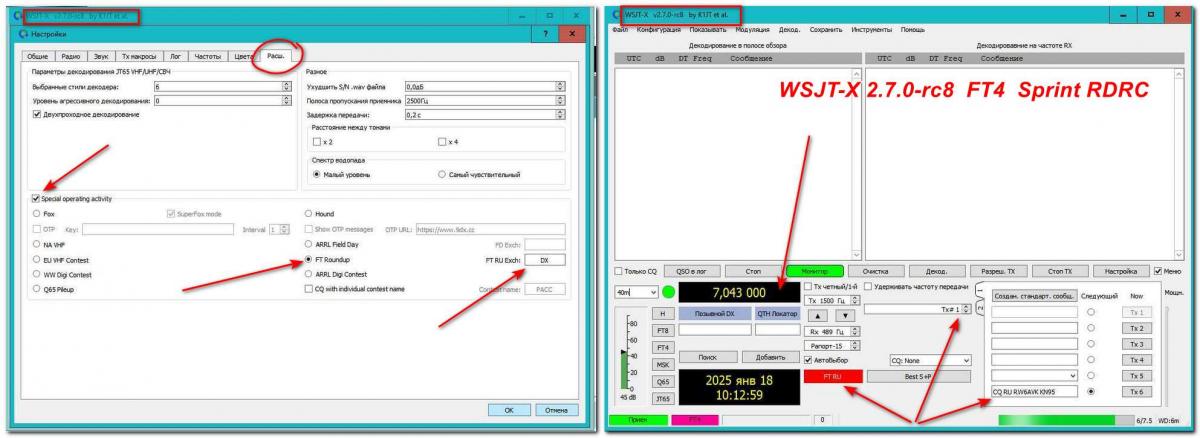

    Цитата Сообщение от r3zbd Посмотреть сообщение
    в моей версии такого нет
    Версия и название софта?
  2. #102

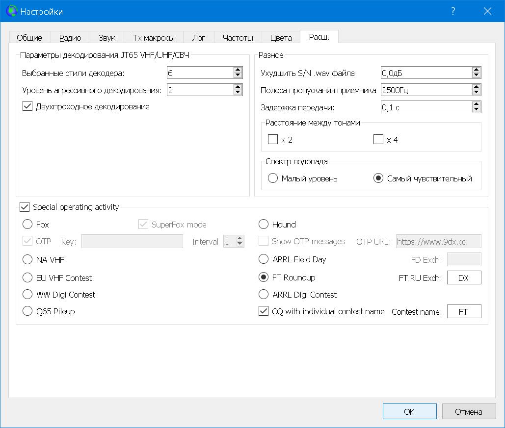

    2,995
    Володя, на скрине видно, что это WSJT-X 2.6.1
  3. #103
    676
    WSJT-X 2.7.0-rc8 FT4_Sprint_RDRC
    это WSJT-X 2.6.1
    Эти картинки нашего ресурса https://rdrclub.ru/ft4-sprint/1155-ft4-sprint , а у него? Если был бы 2.6.1, то вопросов не возникло - верно?
    Для WSJT-X 2.7.0-rc8 настройки для FT4-Sprint (RDRC), наверное, должны быть такие как на картинке - проверяйте.
    на первом фото с вашего сайта пример заполнения, второе фото моЁ версии WSJT-X 2.6.1, также и в более свежих версиях ничего похожего с вашими настройками нет!
    вот эти картинки совсем другое дело, скопировал, пойду попозже тоже проверю в рубку!

  8. #108
    2,218
    на вкладке настроек еще нужно включить чекбос "CQ...." и прописать в поле "FT" - помоему решится трабла с перескоком на "RU" после очереднйо связи.
