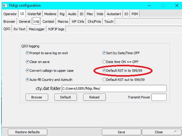

    Евгению R4AS я сообщил об этом... а то он не мог найти эти связи, так как они и не загрузились по причине отсутствия RST...
    кстати, когда работаю в FLDIGI заметил, что автоматом RST там не подставляется... заношу вручную... иногда забываю... и когда переношу связи в основной лог Logger32 - вижу, что нет RST и редактирую связи...
    теперь будем знать, что криво записанные в логе связи hamlog.ru не засчитывает - и это правильно!
    Там в настройках, есть "птичка" которая следит за "автоматом RST". Как только я переустанавливаю Винду, или ещё что, то встречаюсь с этой проблемой.
    Сергей, благодарю за подсказку... знал, что где-то в проге есть эта фишка, но лень было поискать ... вчера нашёл вкладку UI - Log - QSO ... поставил две "птички" в IN и OUT...
