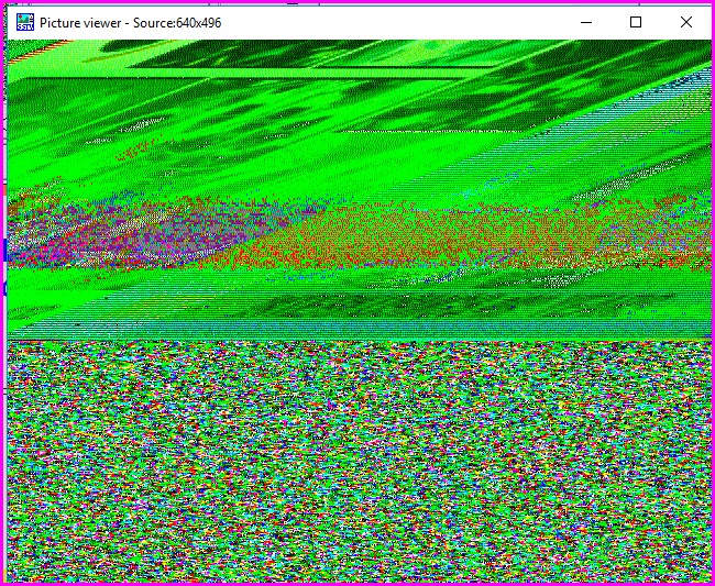

    Слышал сегодня на 145,800 пару раз сигнал SSTV модой PD120, но не более 5-8 сек, частота плывёт, картинка косая и размытая ... и вообще далековато от меня идёт этот спутник.

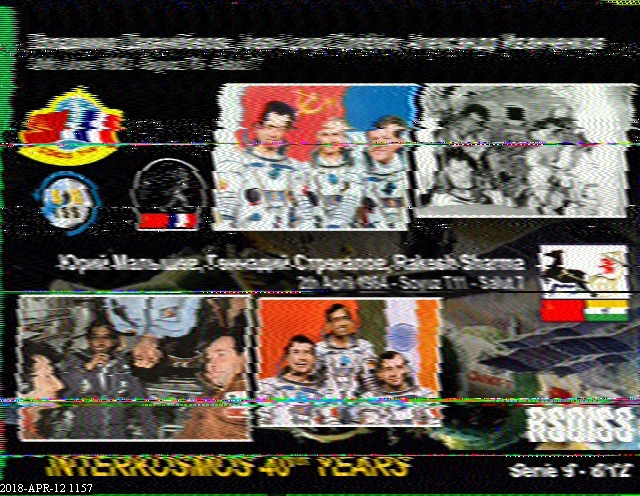

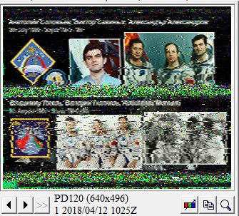

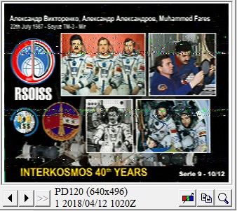

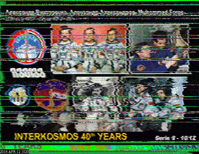

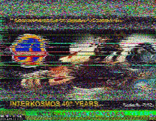

    Первую картинку застал только в конце, не успел сохранить, что-то автосохранение половинку не сохраняет.
    2-е слудующие тоже качество похуже,но распознать можно
    Самое главное включите режим ЧМ на трансивере, потому как передача с МКС идет в нем - картинка перестанет быть наклонной и слышно ее будет дольше.
    Допплер надо подстраивать. Начинается на 145803 заканчивается на 145797. Я перестраиваю вручную по 500 Гц(здесь, на работе, станция канальная - каналы забил через 500Гц),
    в соответствии с данными на вкладке Ротор/Радио Орбитрона.
    Dnlink/Мгц выбрать 145.800
    Прием/допплер смотреть и стараться чтобы частота приема трансивера соответствовала тому что там написано. +-100-150Гц.

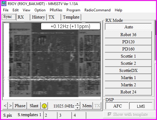

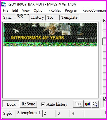

  10. #120
    У меня FM 145,800,000 гц, RX Moda PD120 .... первую принял только конец , потом вторую и третью без проблем. Видать первую я не приму, я слышу только конец передачи. Синхронизация по приёму в норме.
