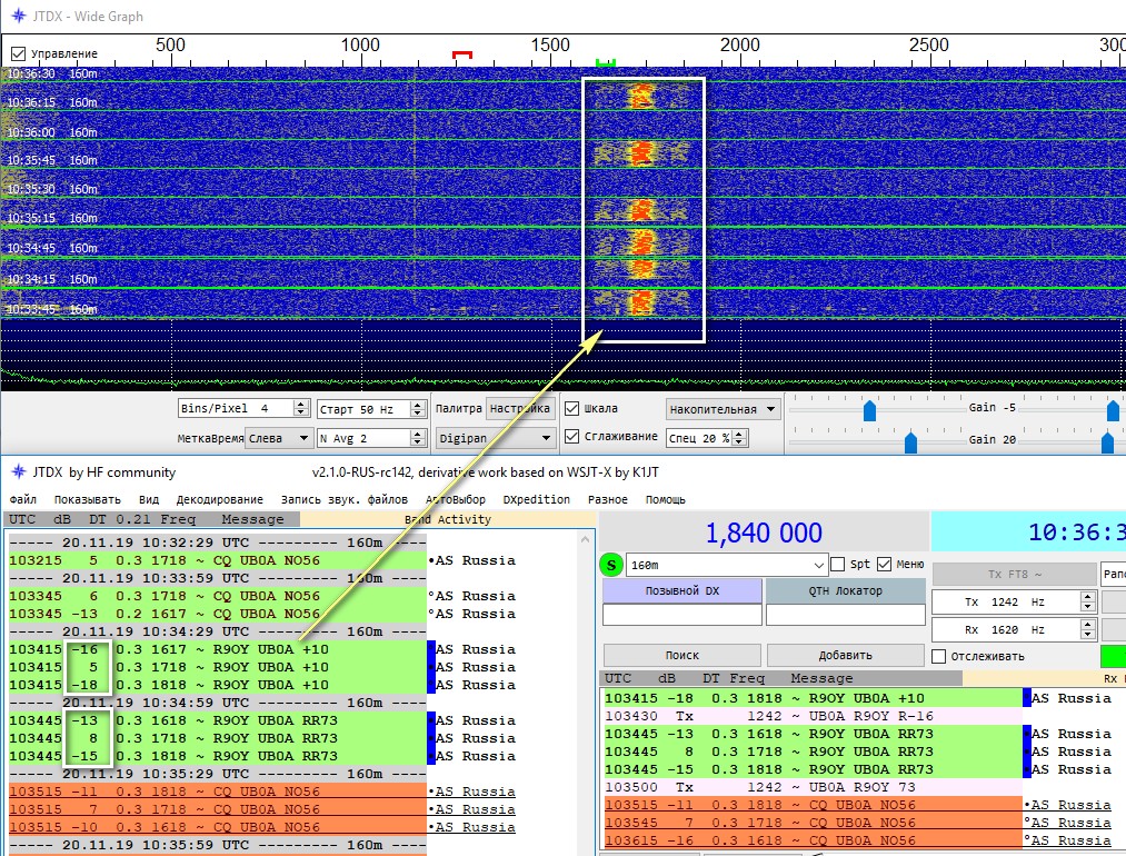

    это разве помехи..... вот RA3QJ когда ключался - вот это бывали помехи.... 20-30 декодов в один период.
    Позвонил ему, перекачку убрал и всё в порядке. Он от меня тут 350 м, рядом на НВ9 работает.
    У меня УМ на выходе, а помеху создать ему не получается, ну разве специально только перекачку сделать, но это не выход с положения.

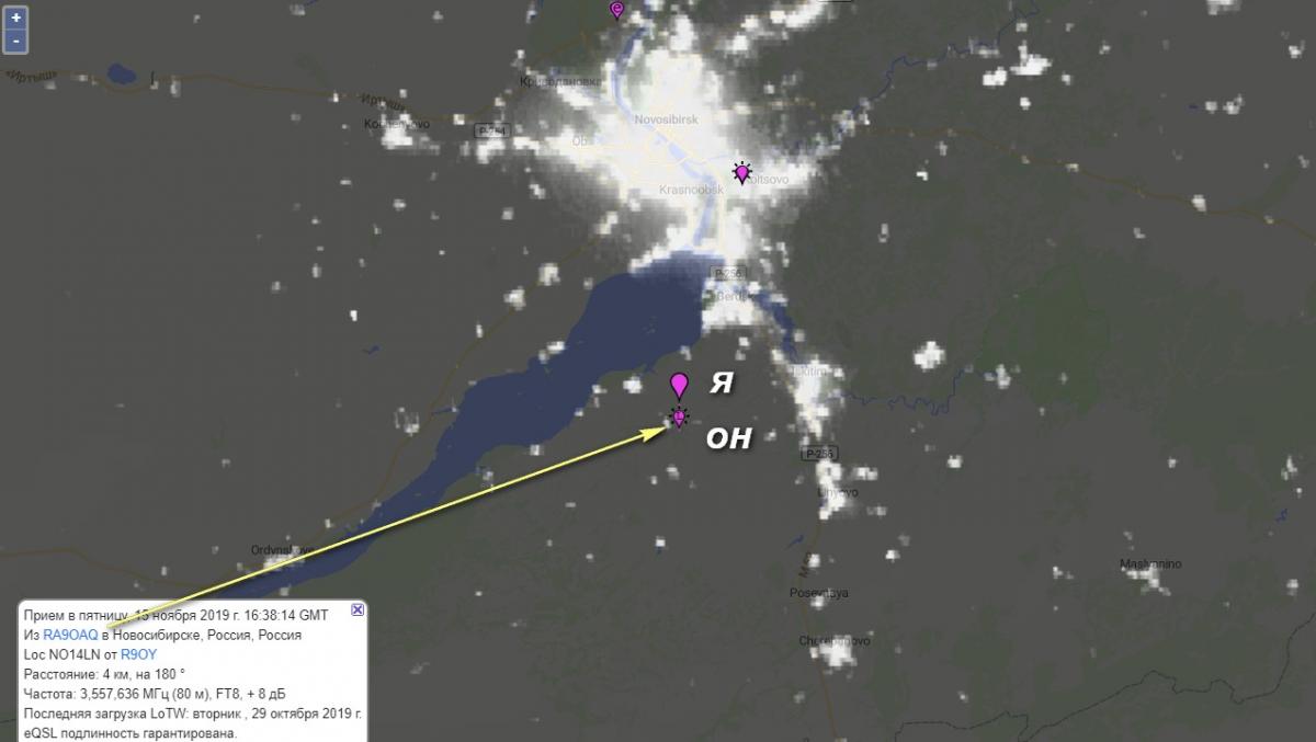

    Оказывается по этой карте между нами 4 км ...а я ( и не знал! ) его дом и антенны вижу из окна.
  3. #123

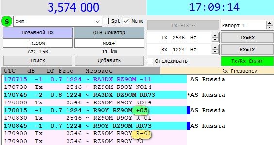

    А здорово мы друг друга принимаем за 400 метров, нет слов, ну просто ДХ какой то. Это он меня слышит на -21 дб на 0,5 квт!
    А с другим проще, он хоть за 11 км от меня.

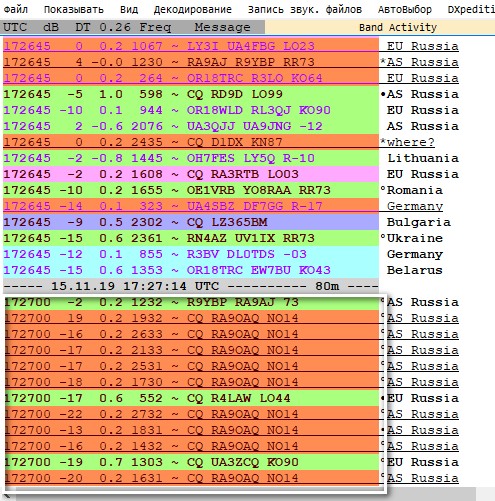

    Может кто подскажет мне "чайнику", у меня проблемы в чём с приёмом? Вижу три сигнала, уровень у всех разный, а меня принимают с одним сигналом. Может настройки не те использую в программе? Принимаю сразу " АВТО" поток декодирования сигнала в FT8. Может надо уменьшить поток декодирования сигнала, ну например 2-3?
  9. #129
    1,357
    во первых это не 3 сигнала а сигнал и 2 "срача" которых не должно быть у него...в проге зайди в РАЗНОЕ и сними галочку с "Показывать декодированые сообщения полученые из гармоник"
  10. #130
    Убрал, пойду проверю на его сигнале ...
