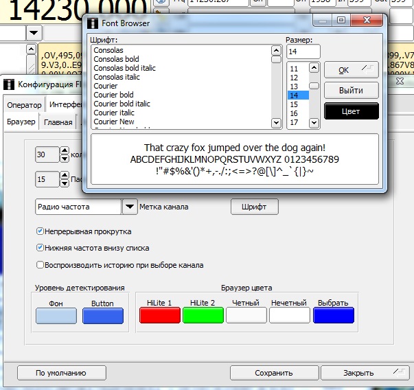

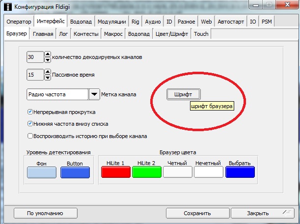

    А чего там настраивать. Используем закладку Hamlib. Выбираем свой трансивер, выбирает COM отвечающий за CAT, если PTT идёт по одному COM-порту, то ставим галку на PTT через Hamlib команды и самое главное галка на Использовать Hamlib. Затем, у кого разные COM для CAT и PTT закладка Hardware PTT и там настраиваем. Ну и не забываем давить кнопку Активация.
    Заработало,забыл нажать "Активация",а вот шрифт не увеличивает. Как это осуществить?
  8. #147
    796
    Цитата Сообщение от UT2GA Посмотреть сообщение
    .....а вот шрифт не увеличивает. Как это осуществить?
    И так далее.....
  9. #148
    23.09.2014
    SWL
    KN78MJ
    178
    И так далее.....
    Немного не там. Шрифт для приёмного окна это Конфигурация-Интерфейс-Шрифт/Цвет-RX/TX.
    73! Олег

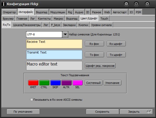

  10. #149
    Кто какой шрифт использует? Часть принимаю, а часть вообще иероглифы не понятные. Для RX ??? ТХ ??? и макросов????? Скиньте фото? Кодировка точно UTF 8 ??? У меня была до этого ASCII -???
  11. #150
    796
    Игорь, поздравляю с ДНЁМ РОЖДЕНИЯ!
    Лично я никогда шрифт не менял, нет времени и необходимости этим заниматься. Хотя картинку на твоём скрине, наблюдаю и у себя. Особенно это было заметно при работе в THROB.
