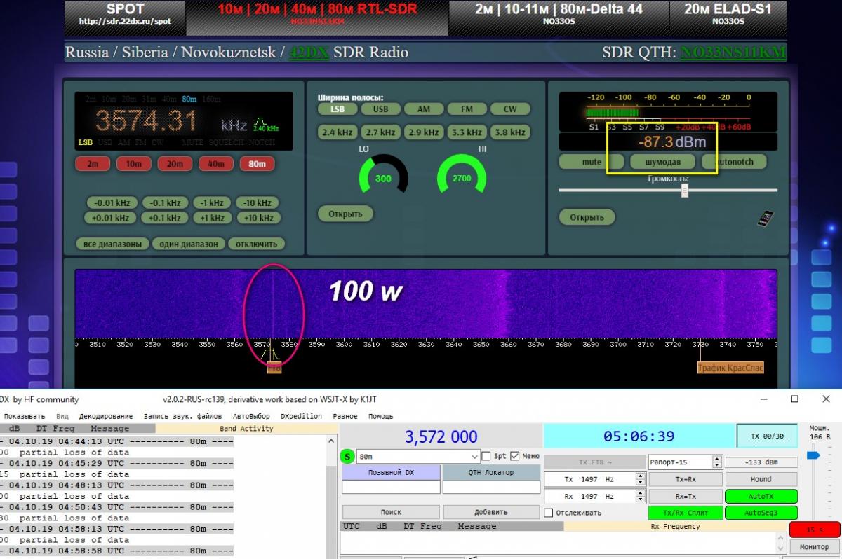

    Целый день занимался настройками ... нашёл причину. На 80 м прибавка 6-8 дб, а на 160 нет. Проверял свой сигнал по разным СДР городам, в Барнауле, Красноярске,Кемерово,Тюмен и, Хабаровске итд. Вывод - УМ на 160 настроен на ложный резонанс, а на 80 м даёт прибавку. Проблему устранил в П контуре. Ночью проверю на 160 метрах, ГП тут ни при чём.

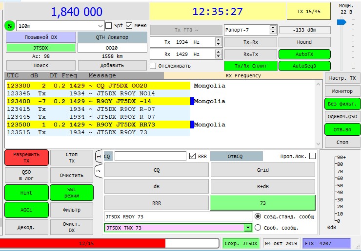

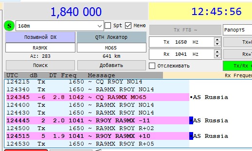

  10. #160
    Да, сейчас всё в норме. Вот первые рапорта на 1,8 мгц ... видать направленная антенна стоит, раз даёт то -10 то +10 дб.
