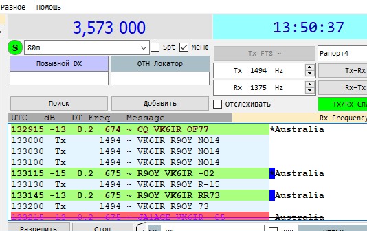

    Вот сейчас сработал с Монголией, мне даёт +10 дб, я ему +4 дб, между нами 1558 км. Это на 3,5 мгц на ГП.
    Вот Австралия даёт ... разницу в сигнале вижу. Это то, что я хотел увидеть ... пошёл на 160м. До Австралии по JTDX расстояние 10127 км, меня такой рапорт устраивает вполне.

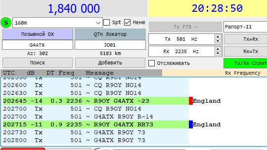

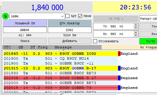

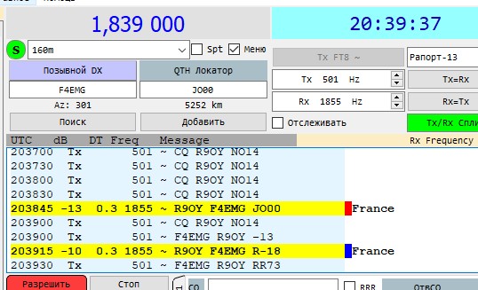

    Слышу до 5 тыс км ... далее нет ни кого .. связи на 100 вт. Чисто для любопытства. R9OL от меня 25 км принимает -20 дб, а я его -04 дб.
