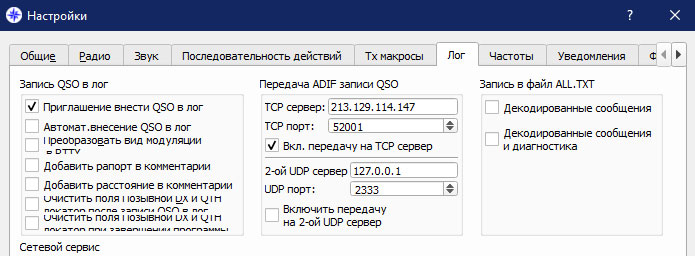

    коллеги, если у кого есть желание помочь в тестировании одного нового, интересного сервиса то сделайте в своем JTDX такие настройки [213.129.114.147 52001]
    ... JTDX используйте не ниже 159 версии!!!...
    и работайте FT8/FT4/T10 любыми модами этой программы все выходные как обычно...

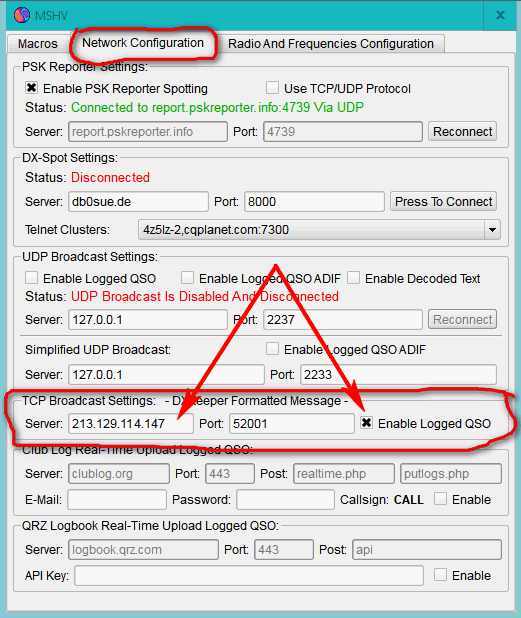

    в MSHV тоже можно настароить отправку по TCP

  6. #185
    2,946
    привожу картинку из JTDX - TCP прописываем в НАСТРОЙКАХ на вкладке ЛОГ

    645
    Скрин для версии 2.71. В более ранних версиях нет поля для вторичного UDP.
