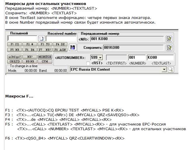

    Макросы.jpg Подскажите правильные макросы для этого контеста.

    не советую...(мнение личное) UR5EQF,по словам автора не предназначен для тестов...Для первых опытов уж лучше используйте MixW,со временем перейдете на использование нормальных контест программ....
    По всей видимости, программа MixW заброшена в 2017 году. И фалов настройки для данного контеста я там не нашел. http://www.mixw.net/index.php?j=contests

    Читай тут:
    http://rdrclub.ru/nastrojka-kontest-...jka-ur5eqf-log

    а в правила контеста заглянул?
    там ведь все есть....
    .:: ПРОГРАММНОЕ ОБЕСПЕЧЕНИЕ ::.
    MixW http://www.mixw.net ; www.digitalrus.ru ; DLL - http://www.digitalrus.ru/Files/StatsR3A-CUP-DIGI.zip
    p.s. я в прошлом году работал в UR5EQF - вполне нормально. и в этом буду так-же.

    Ищи тут, я скачал от туда; http://rdrclub.ru/nastrojka-kontest-programm

    скачайте файл "R3A-CUP-DIGI" с сайта http://www.digitalrus.ru/ в нем есть статистика, макросы то что Вам нужно для MixW. UR5EQF не советую, тя желая прога для теста, у меня после первых 100 QSO с ней чуть могзи не закипели)). Распакуйте архив R3A-CUP-DIGI, файл StatsR3A-CUP-DIGI.dll копируете в папку Plugins по пути: c:\Users\Ваше имя коипа\AppData\Roaming\MixW\Plugins\. Файлы rda_rus.dat и R3A-CUP-DIGI.mc в папку: c:\Users\Ваше имя компа\AppData\Roaming\MixW\. Сам MixW настраиваете как тут: http://www.rdrclub.ru/nastrojka-kont...nastrojka-mixw
