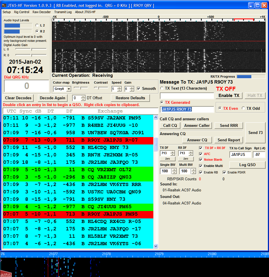

    Владимир попробуй поставить галочку в поле Smooth
    Да, Алексей, спасибо, галочка кардинально картинку водопада "исправила" но не отображение САТ. Я в этой программе не работаю.

    По поводу JT65-HF (версия на скриншоте) как я ни боролся но по САТ (IC-706MKII) не выводит частоту, но где-то на qrz.ru пробегала информация, что не смотря на то что частота не индицируется, но в логе записывается правильная частота (из САТ). Сам не проверял.
    Я с JT65-HF работал сначала на Flex-1500, сейчас на FT-897D
    ни в том, ни в другом случае частота не отображалась. Писал ее вручную, и тогда в логе было всё ОК
    там есть вариант управлять CAT посредством HRD, но это нужно указать в настройках, и тогда частота отображается

    Цитата Сообщение от RA3TOS Посмотреть сообщение
    ... есть вариант управлять CAT посредством HRD, но это нужно указать в настройках, и тогда частота отображается
    Всё верно,а водопад должен быть таким....частота 21076 кгц,внизу на водопаде видно.
    Это самоконтроль собственного сигнала в эфире.

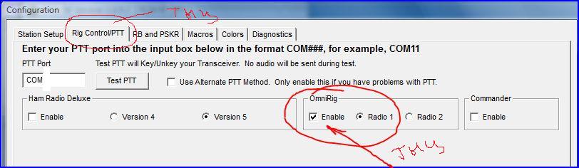

    Виктор UA1CAS прислал свой вариант настроек, воспользовавшись ими CAT у меня заработал.
    Алексей
    Вложение 218
    RIg.JPG вот ... все просто
    P.S. номер СОМ порта спецом затер-у каждого свой номер
