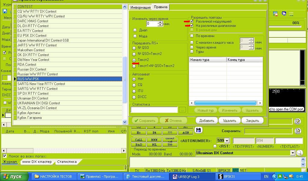

    Еще пару слов. Я тоже когда-то лет 15 назад начинал работать в цифре МИКСом. Когда попался на глаза UR5EQF log, то МИКС сразу ушел в сторону.
    Теперь главное и по порядку. Буду писать с частыми сохранениями и дальнейшими редактированиями сообщения, чтобы браузер не вышвырнул меня с сайта.
    Итак соревнования и настройка UR5EQF для участия в них.
    Внимательно изучаем положение о тесте. Обращаем внимание в первую очередь на контрольные номера и на разрешенные (не разрешенные) повторы.
    С подтурами в тесте настраивается так http://www.rdrclub.ru/index.php/nast...jka-ur5eqf-log
    Далее рассмотрим настройку на примере теста RUS-WW-PSK без подтуров.
    Для начала скачиваем файл статистики для теста отсюда https://ur5eqf.ru/contest_statistic/contest_statistic-2 . Берем "Статистика от US-E-12" файл "Russian WW PSK Contest" разархивируем и помещаем его в папку Plugins каталога UR5EQF. Потом пригодится.
    Запускаем UR5EQF. К основному логу RA0WHE создаем дополнительный журнал с любым названием, например "Тесты". Лучше если его индекс будет отличаться от основного, например "В" или "С". Тогда позывные не сработанных новых стран в тесте будут при приеме прописываться синим цветом.
    Открываем журнал "Тесты", если по какой-то причине выбран другой журнал.
    Варианты настройки могут быть различные, но суть одна: Сказать модулю как вести себя в тесте.

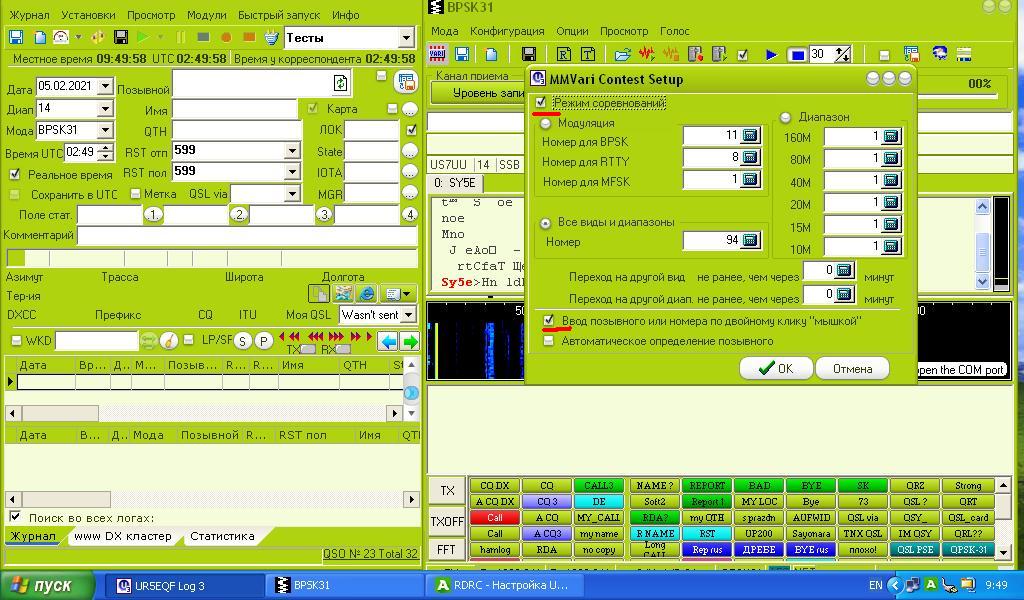

    В меню модуля нажимаем "Конфигурация"-"Режим соревнований".
    Ставим галочку на Режим соревнований и Ввод позывного... На остальные надписи не обращаем внимания.

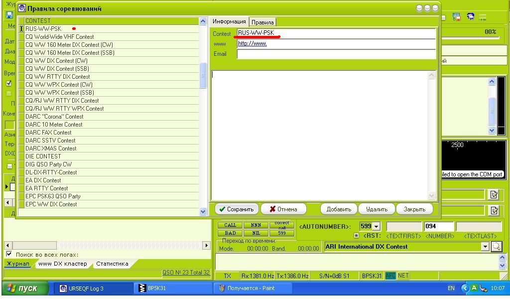

    Жмем "ОК". Изменится вид ц.модуля.
    Внизу у верхнего края передающего окна прописано название какого-то теста. Не важно. Справа от надписи имеется флажок и лупа. Жмем лупу. Появится окно "Правила соревнований" Состоит из 2 половинок. В левой перечислены тесты, а правая для настройки. Причем правя тоже из 2 закладок. Заполняем в закладке Информация строку Contest. Можно и остальное заполнить, а можно остальное оставить пустыми.

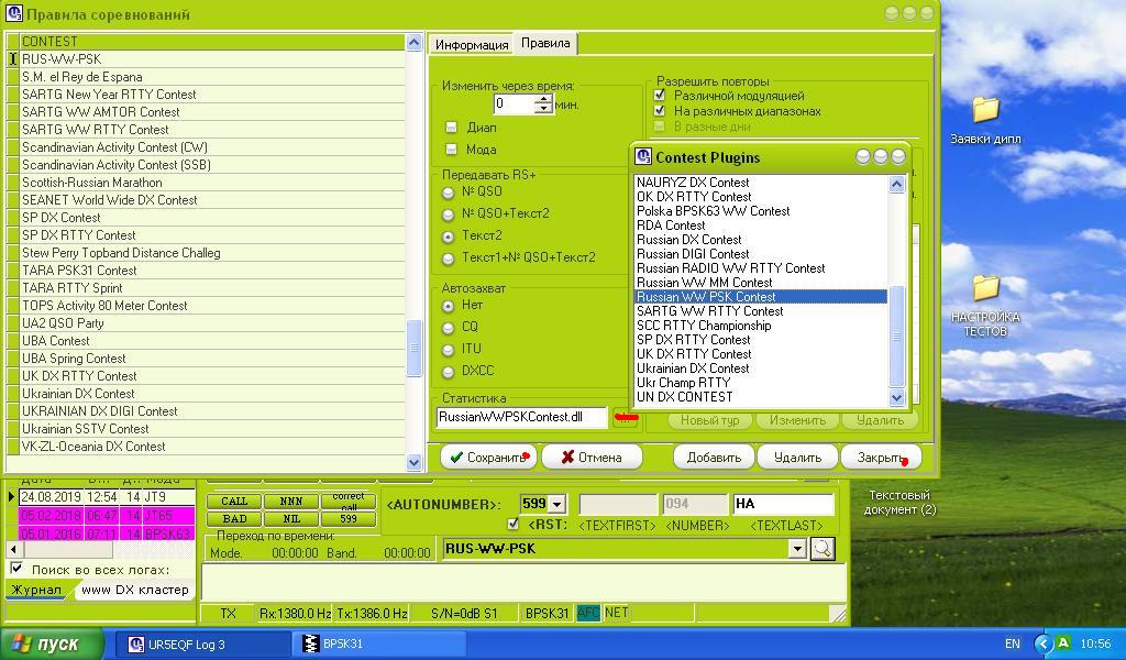

    Переходим в закладку Правила. Она главная здесь. Выбираем Передавать RS+ отмечаем Текст2. И Различной модуляцией На различных диапазонах. Всё! Пока жмем кнопку Закрыть, но мы еще сюда вернемся.

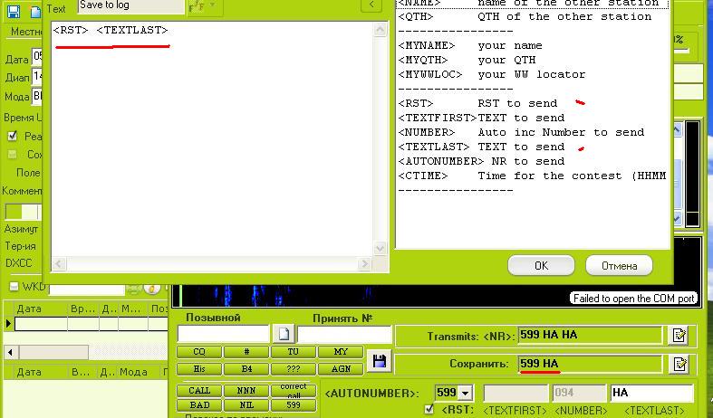

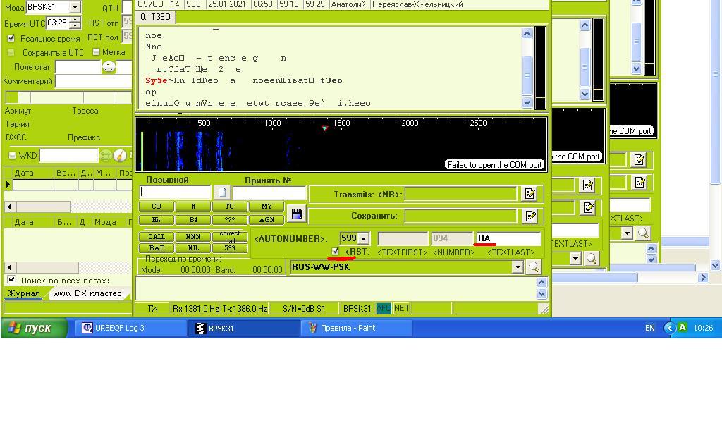

    Теперь говорим модулю, передавай RST (галочку) и пропишем сам TEXTLAST-Текст2 (HA, MO, VR, RK... кто где находится на момент теста).

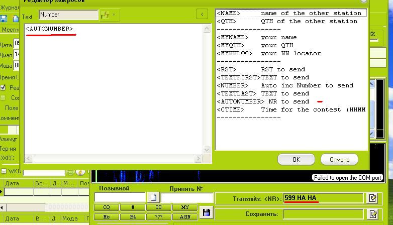

    Но этого не достаточно и модуль говорит "не буду передавать и сохранять в журнал пока не заполнишь соответствующие поля Transmits и Сохранить".
    Жмем на лист с карандашом справа от Transmits и выбираем двойным кликом AUTONUMBER. Или можно RST пробел TEXTLAST пробел TEXTLAST. Жмем OK.

  6. #16
    12.01.2016
    RA0WHE
    NO53QO
    379
    Идем на листик Сохранить. Ставим RST пробел TEXTLAST один раз . Жмем OK.

  7. #17
    12.01.2016
    RA0WHE
    NO53QO
    379
    Возвращаемся к лупе "Правила соревнований" на закладку Правила. Жмем кнопочку справа от окошечка Статистика. Подключаем статистику из выпадающего списка-два клика. Жмем Сохранить , затем Закрыть.

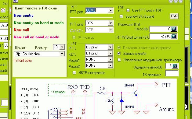

    Рекомендую писать весь тест в текстовый файл. Очень помогает после теста особенно на первых порах пока хорошо не освоишь работу в тесте. В цифровом модуле нажать Конфигурация-Настройка РТТ. Установить галочку Запись в файл. Здесь же, кстати,устанавливается период автоCQ. В каталоге UR5EQF будет папка Rxlog, в неё вся запись упадет.

    Картинки смотреть внимательно, установки подчеркнуты красной полоской.
