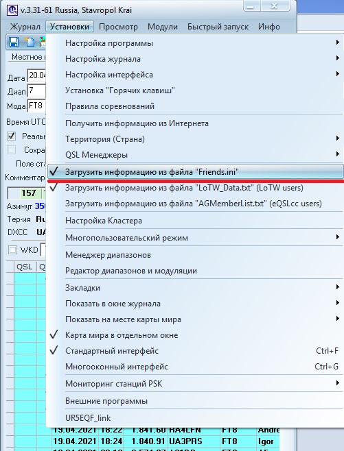

    для LOG программ которые имеют поддержку friends.ini (в частности UR5EQF) создан онлайн генератор членов РЦРК
    http://awards.rdrclub.ru/list/member.php
    достаточно взять данный список, поместить в конце файла friends.ini и при проведении связи у вас будет выводится информация о членстве корреспондента в РЦРК.
    TNX R7FQ: чтобы информация отображалась необходимо активировать пункт в настройках:
    Вложение 3639

  2. #11
    2,204
    Нашёл, нужно было поставить галочку:
    Спасибо.
    Добавлю в 1й пост.
