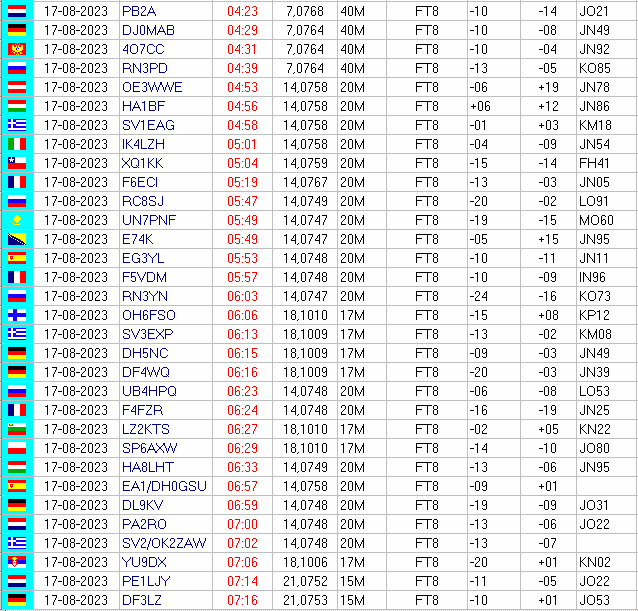

    Попытка 2 : Начало: 2023-08-17 04:24:37 UTC - Окончание: 2023-08-17 07:17:45 UTC
    • Тип файла: png ABC-2.png (24.3 Кб, Просмотров: 3807)

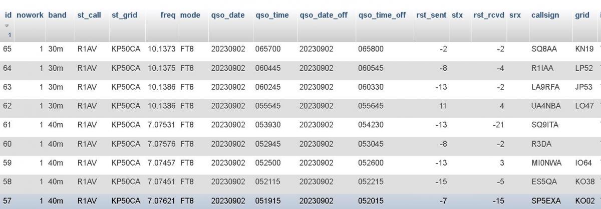

    может сделаем на "главной странице" поле ввода позывного и кнопку "начать" ввел свой позывной, нажал кнопку и с этого момента начинается выборка из БД связей для обсчета, а не с 00:00 как сейчас...
    но пока играем как есть...
    А так то да, уже месяца два не отключаю
    Владимир, вот еще обратную связь давайте когда TCP начинает ошибку показывать... или в форуме, или на емейл...
    а так я по вам и остлеживал что все работает.
    до 14.08 слали по обоим протоколам - всего 2400 с хвостиком записей - ~1200 реальных QSO - из всех этих записей UDP не записался только 1 раз, чтобы была связь по UDP и не было такой-же по TCP - не встретил.
  5. #14
    709
    Но тогда, после нажатия кнопки "Начать" все равно ждем букву "А" и как только она попадет в лог - начинается отсчет времени. Кнопка должна быть доступна "для нажатия" только 1 раз в сутки. И получается масло масляное.
