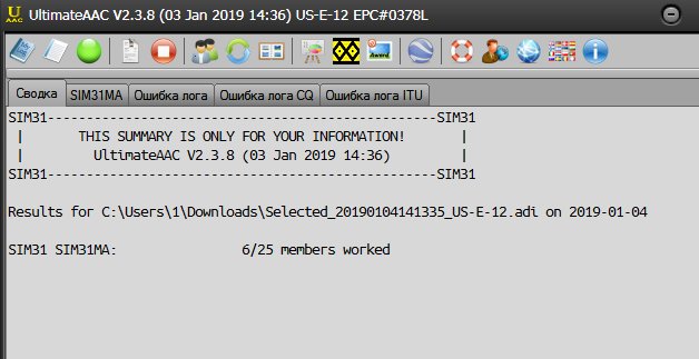

    Для тех, кто будет формировать отчёт в EQF можно предложить следующее. В редакторе мод в логе поставить в поле adif SIM31 и пока не отправлять связи на eqsl и lotw. По окончании дней активности выгрузить отчёт в adif для отправки организаторам. Затем опять же в редакторе заменить SIM на PSK для загрузки на электронные сервисы. В QSL инфо проставить, что связь проведена в SIM.

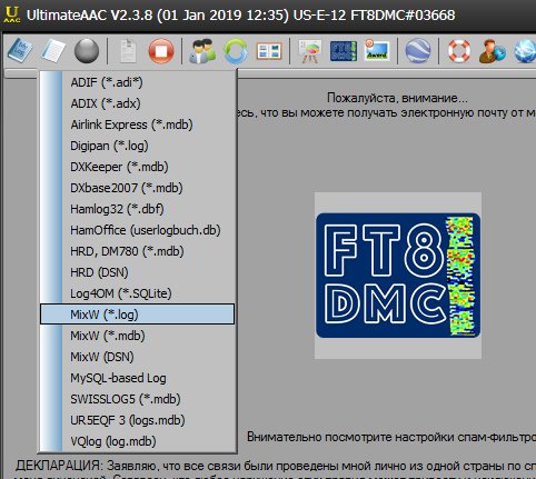

    Последняя версия на сайте SIM_PSK 6908, пытаюсь разобраться. С UR5EQF стыковаться не хочет, вернее вроде все нормально (настройка по видео от US-E-12), но после закрытия лога все пропадает, приходится делать все заново и при включенном трансивере перебрасывается на моду RTTY, придется пользоваться логом sim-psk. Может кто из Гуру подскажет лузеру в чем дело?

    в стандарте адиф-формата нет моды SIM... а в адифе программы SIMPSK, естественно, эта мода есть... при переносе в другие логи - они "ругаются" на эти связи, так как не определяют эту моду... в тех логах, в которые вы переносите связи, нужно в файлах (в корневой папке программ), в которых перечислены моды адиф-формата дописать SIM31 и SIM63... если вы это не можете (не умеете) сделать - тогда все связи сначала исправьте на PSK31 (или PSK63), а в поле COMMENT оставьте (по умолчанию программа SIMPSK должна там прописывать моду) или пропишите SIM31 (или SIM63)
    ДЛЯ ЧЕГО ЭТО НУЖНО:
    1. При загрузке связей на eqsl.cc - они загрузятся только в том случае, если исправлены на PSK (вот тут нужно, чтобы в COMMENT стояло уточнение на SIM - инфо для вашего корреспондента)
    2. И наоборот... чтобы загрузить на hamlog.ru и чтобы они отображались как SIM-связи - нужно чтобы мода SIM была прописана в адифе как MODE... т.е. тут два варианта: первый - загружаете на hamlog.ru адиф прямо из программы SIMPSK, второй - если получилось в своём основном логе прописать в стандарте адиф SIM, тогда и из основного лога получится корректно загрузить на hamlog.ru
    3. Для участников Дней активности "01-10" обязательным является указание в адифе моды SIM - в любом из вышеперечисленных вариантов... или присылайте отдельный адиф со связями в SIM
    регулярно получаю эти вопросы на email... поэтому, решил объяснить на форуме... вроде понятно изложил?

    Нашёл способ состыковать программу SIM31 и UR5EQF_Log. Нужно ли это кому-нибудь.
