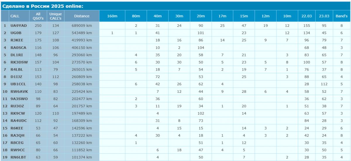

    Кто смог обновить, настроить софт и попасть в таблицу за 100 тыс. км (результат)
