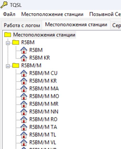

    В лотв я просто лью разные локации для разных областей. Там это всё можно указать.
    Настройте просто себе в tqsl несколько локаций для областей в которых бываете и делов.
    https://t.me/c/2310634628/308/22011
    https://t.me/c/2310634628/308/22019
    работать то оно будет. не в этом вопрос. выбрать и залить - это пол дела. Но LoTW все равно, что выбираешь - поэтому использовать его в качестве подтверждения активации региона нельзя.

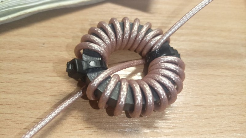

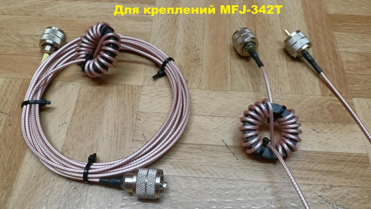

    Перенсу сюда пару объявлений RV9CX с qrz.ru - не для рекламы, а чтобы если грохнуться - остались хоть-какието данные.
    Кабельные сборки для авто антенн MFJ и OPEK
    9+9 витков намотенных встречно/параллельно.
    Кабельные сборки для подключения автомобильных антенн с синфазным дросселем, перекрывающим диапазоны 80-10м. Подавление синфазных токов 35-40дБ. Для работы на 160-20м лучше использовать другое кольцо (размер и цена такие же, характеристики ниже). Подавление также в районе 40дБ в указанной полосе частот. Мощность до 1кВт.
    Именно такой конструктив позволит антенне работать полноценно, особенно на НЧ диапазонах. Кабель перестанет быть частью антенны: перестанет собирать шум из салона автомобиля и обогревать его изнутри. Мощность будет направлена в антенну, а не в салон авто и голову оператора. Штырь MFJ придется выдвинуть на полную длину. Устранятся "возбуды", "кусания" корпуса и моргание бортовой сети автомобиля.
    Кабель RG-316, физическая длина сборки ~4. 3м - этого достаточно для подключения антенн на легковых автомобилях. По согласованию, можно сделать длиннее.
    Варианты:
    1. Оконеченные с двух сторон разъемами PL-259 (один может быть угловой для магнитов ОРЕК)
    2. Оконеченный с одной стороны разъемом PL-259, с другой стороны подготовленный для монтажа в магнит MFJ-336Т
    3. Отдельно кольцо 38х24х7 для самостоятельного изготовления сборки - 500р
    4. Неоконеченный кабель RG-316 с готовым синфазным дросселем - 2000р
    На разъеме в крепление антенны выполнена влагоизоляция.
    Общая длина кабеля в сборках - 5м. Это позволяет избежать совпадения 1\4L с любым из рабочих диапазонов.

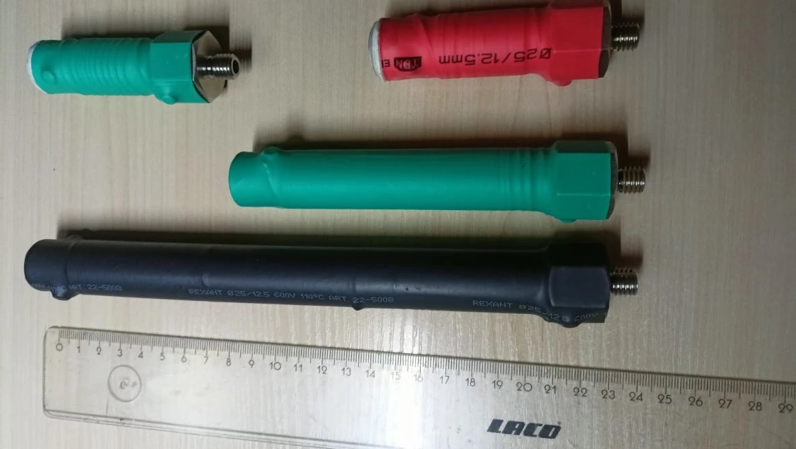

    Удлиняющие катушки для телескопа 5.6м"]Удлиняющие катушки для телескопа 5.6м
    Малозаметные сменные катушки для китайских металлических телескопов. Позволяют штатный телескоп длиной 5. 6м использовать на стоянках на диапазонах 160, 80, 40 или 30м. Для каждого диапазона своя катушка. Диаметр каркаса 20мм. Резьбы М10. По желанию, могу с любой стороны сделать резьбу 3/8, как на антеннах MFJ-16xx, например.

    Пустой каркас, подготовленный для намотки катушки с резьбовыми втулками (с любой резьбой) и клеммами под пайку для самостоятельного творчества -xxxxx Длина оговаривается.

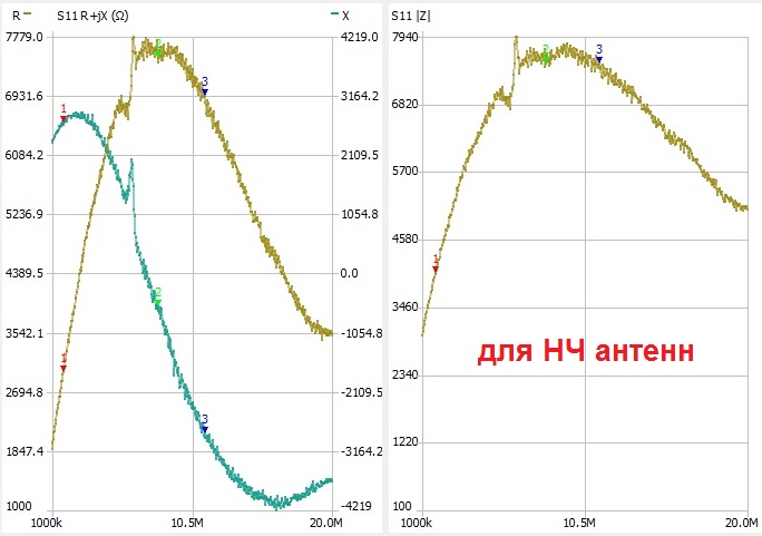

    Ферритовое кольцо 38х24х7 для синфазного дросселя
    магнитнея проницаемость не указана, но хотябы типоразмер известен - применяя здравый смысл начнем с 2000.
    Для изготовления синфазного дросселя на кабель КВ антенны, гарантированно перекрывающего диапазон от 80м до 10м. Намотка кабелем RG-316 (можно заказать дополнительно). Характеристики на фото. Мощность до 1000 ватт, в зависимости от типа антенны и вида излучения.
    Для диапазонов 160-20м возможно использование кольца другой смеси, подавление также в районе 40дБ. Стоимость та же.
    Актуально для любых автомобильных антенн КВ диапазона.

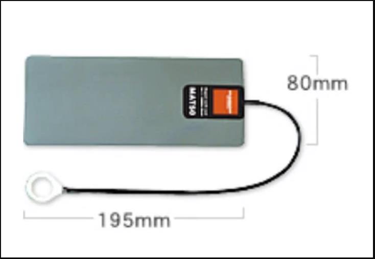

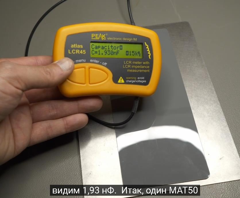

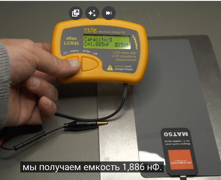

    размеры MAT-500

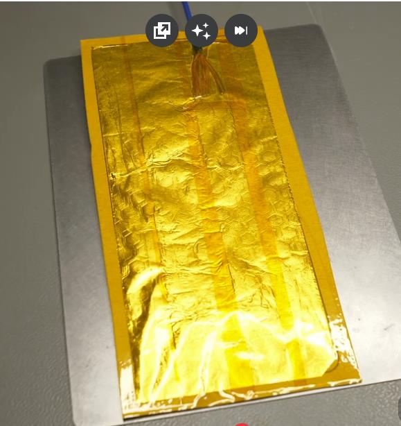

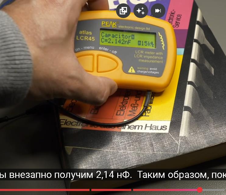

    в этом видео замеры оригинальной и попытка сделать аналогичную самоделку из гуано и фольги....
    и оно получилось...
    оригинал 1,885 -1,993нФ:
    картонка, фольга и каптоновый скотч -2,14нФ:
