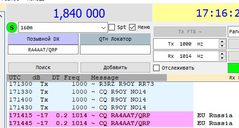

    не Игорь только 160....в работоспособности на 80 и 40 данной конструкции не сомневаюсь...
  2. #192
    Хорошо, сегодня утром будет проход на 160 м ... срисую ещё ДХ, раз интерес появился.
  3. #193
    Привет Владимир, какая мощность была на выходе? У меня 90 вт была.
    QRP станции я так же принимаю.
  4. #194
    SPOTTER
    Привет Игорь! У меня в районе 60вт,видно хорошо! 181145 -6 0.1 732 ~ RU4I R9OY RR73
    Сам знаешь,что это за QRP
  5. #195
    Между нами 2200 км ... а УМ ещё не построил?
  6. #196
    SPOTTER
    Завтра на 40 метров настрою, и буду ДХ отлавливать .... а Вас Михаил интересует диапазон 160 метров или все диапазоны и ДХ?

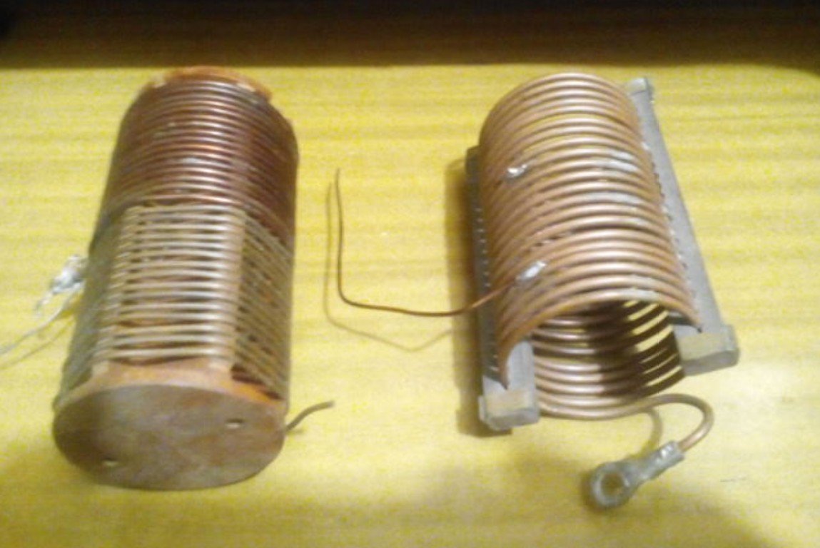

    to RU4I. Владимир, а чё у тебя в согласуйке у штыря такая хилая катушка?
    Катушка отличная,провод тоже. Да и мощность не более 80вт туда доходит, какие уж там токи
  7. #197
    По скольку на ГП не симметричный вход, то она питается током, а не напряжением. Это те самые катушки, что на ГП у тебя используются, намотаны проводом МГ 3,0 мм. Это заводские с БРИГА или КОРВЕТА. Диаметром 60 мм 21 виток и 30 витков.

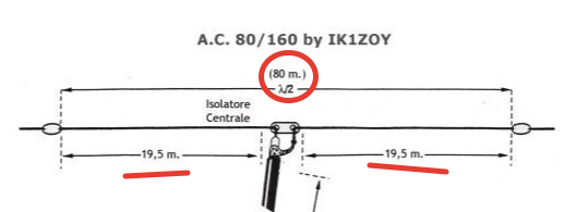

    Такую конструкцию ни кто не пробовал? Не уж то работает на 160 метрах?
  9. #199
    797
    Вполне возможно. Главное вогнать в резонанс. Другой вопрос - какой от неё эффект? Ей до ГП - как пешком до Пекина.
  10. #200
    2,154
    а как 2 куска провода по 19,5 метров в сумме дают 80?
